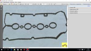

shilodv, lда действительно в Опеле они конструктивно объединены с прокладкой. Но суть одна герметизация свечных колодцев.
Сержпитер, вопрос важный. Если колпачки текут,почему нет нагара на поршнях? Изображение

nevus, предложу банальную вещь - проверить плоскость клапанной крышки.... чуть кругом тирануть...буквально разик. если середина просевшая - то хоть тонну герметика положите. я на 406-х волговских в канавки колодцев ПЕРЕД установкой прокладки вырубал паронитовую кругляшку и потом ставил прокладку - все проходило на раз-)
Ну и герметика нужно в таком случае ооочень немного.... буквально чуть.потому что прокладка по герметику просто набок сплывает...
kreps, потому что нагар в этом случае на тарелках впускных клапанов.

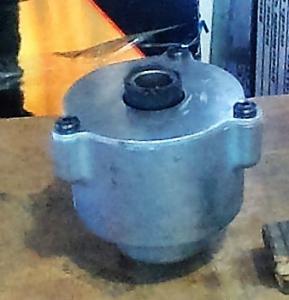

kreps, На стр 15 говорили про опору двигателя переднюю 06 84 238 и Демпферный блок крепления двигателя 03 02 212. Машина Мерива. опора у меня в таком же состоянии. Но! а блока то нету... Демпферного. Заказал по каталогу. Получил. Теперь вопрос как собрать.
Думаю проблема оторванного центра опоры в том, что демпфера нет. Он большой и алюминиевый. И по диаметру центрального ПАЛЬЦА опоры, который отрывается, он заходит в этот демпфер. То есть, его надо сразу вырезать и вставить в демпфер с плоской стороны. Иначе, как показано на схеме в каталоге запчастей, эти детали не влезут по ширине в вилку, к которой крепятся.

nevus, я, конечно, не думал, что это завод. предположил, что, возможно, в сервисе и т. д. Не важно. На самом деле конструкция подушки, если она без демпфера, какая-то странная.

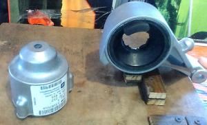

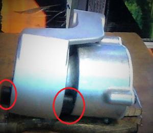

Проблема КАК СОБРАТЬ заключается в отсутствии образца. Вот фото.[attachmentid=127430][attachmentid=127431][attachmentid=127439][attachmentid=127434][attachmentid=127440]
На последнем фото видно как палец подушки сидит в демпфере. залез молотком до упора. С зауженной стороны демпфера отверстие малого диаметра, чисто под болт, наверно..
Вопрос пока для меня, это что делать с обведенными красным выступами резины, особенно со стороны демпфера. Как я писал ранее, расстояние между креплениями не большое. И эти выступы надо либо сжимать при установке, либо может укоротить. Лыска на демпфере с выступами совпадает, но вот по длине не понятно. Под машину еще не лазил. Так что сужу по тому, что видно с верху под капотом.

посмотрел. заменил. То, что я в прошлом сообщении писал и отдаленно не правильно.... Не приятно. at.gif
Демпфер в машине быть должен... судя по каталогу запчастей.. проверял и по ВИНкоду и просто по модели. В конце концов купить то я его смог. Вот только толку от него... как минимум мало.
Зато заменил опоры задние. Одна явно была порвана, вторая хз.. Люфтила как минимум. Резина в металле.
Что касается демпфера, то жаль денег..)) цена его 50 долларов, но, наверно, из-за отсутствия спроса купил я его за 25. Он не соединяет опору и подрамник, как я подумал. Он находится в стороне, гася вибрацию, и судя по всему не всю, а ту, которая возникает при больших наклонах двигателя вперед либо назад, когда опора дотрагивается до оси (центрального пальца). К примеру, при газе в пол, или при въезде на бордюр с места. В режиме ХХ и при движении без ускорения между опорой и центром есть пространство.
Сам демпфер тяжелый. Я открутил три винта, что с плоской стороны. Внутри металлический цилиндр. Между корпусом и цилиндром, типа силикона. В общем всё, что он может, это гасить вибрацию, которая доходит до подрамника, через переднюю опору, которая не совсем опора, а ограничитель наклона двигателя.

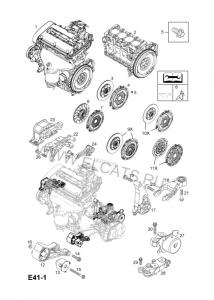

Gosha7135, вообще-то, про демпфер - это откровение! У меня его тоже нет! И там на рисунке есть ещё один аналогичный демпфер на левой опоре! Вот теперь сна не будет, пока не посмотрю - а есть ли он фактически? Вообще, при нынешних ценах и покупательной способности, это всё не очень-то влияет на скорость Изображение, но всё же, всё же... Перфекционисты будут негодовать.

Gosha7135, да ладно!
а как же поз. 27 на рисунке:
56 84 645 БЛОК,ДЕМПФЕРНЫЙ,ПЕРЕДНЯЯ ПОДВЕСКА,Л/С
#494 Gosha7135
Gosha7135
  • Cообщений: 28
  • Автомобиль: Meriva Z16XEP 2008
Отправлено 18 Февраль 2016 - 10:33
shilodv, именно! Это опора. На ней двигатель висит. Так же как и на опоре 23. В 27-й позиции в стакане резина, на которую и ОПИРАЕТСЯ двигатель. Деталь 12 - тоже опора, хоть и больше как ограничитель. В каталоге - все эти детали БЛОКИ ДЕМПФЕРНЫЕ. 17, 18 - тяги. 13 же - ДЕМПФЕР. Он не соединяет двигатель с корпусом. Он просто висит на подрамнике... как аппендикс... не знаю как еще выразится... Просто притянут шляпкой болта к подрамнику. И гасит вибрацию, которая уже дошла на подрамник. А не предотвращает попадание этой вибрации на него, подрамник. Цель же опор - не передать вибрацию на корпус, если передали, работает демпфер 13, гася ее.

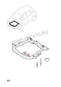

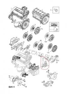

Кстати, если бы на этой схеме был и подрамник, все было бы гораздо понятнее...[attachmentid=127445][attachmentid=127449]
Теперь смотря на обе схемы последовательность сборки: Вилку видите, в которую деталь 12 заходит.
демпфер 13 - болт 15 - скоба крепления 1 - опора 12 (между скобами) - скоба 2 - гайка 16.
Шляпка болта 15 полностью прячется в демпфере. Болт держит демпфер только за стенку с конусной стороны.

Согласен, висит, как аппендикс. Всё верно.

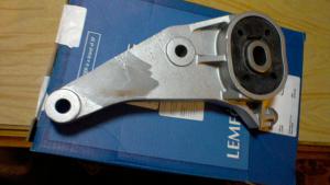

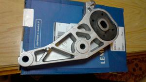

Всем привет! Приобрел в экзисте заднюю опору двигателя Лемфордер. Озадачило то, что на опоре нет маркировок. Привык, что уважающая себя фирма-изготовитель свою продукцию должна маркировать, при производстве это не сложно сделать, да и репутация идёт в плюс. Что скажете? или я заморачиваюсь?
[attachmentid=130820] [attachmentid=130821]
