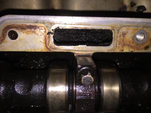

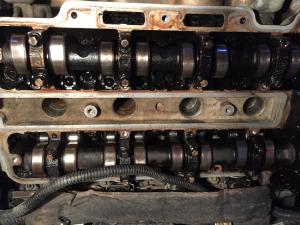

Осенью купил Мериву (пробег на одометре 145000 км.), и планомерно менял расходники, наводил порядок и вот недавно отдал машину в сервис для замены прокладки клапанной крышки и уехал по своим делам, пока они (работники автосервиса) там ковырялись, а они мне звонят, говорят приезжай будем тебя расстраивать и всё в этом духе. Я приехал, мне показывают двигло (без клапанной крышки), выскребают черную вязкую массу из каких-то каналов (на фото 2 прямоугольных отверстия), намазывают это на тряпочку и сочуственно на меня смотрят, на крышке эмульсия какая-то говорят и снова глаза отводят...
Так вот у меня вопрос, насколько это печально и чем может для меня обернуться и самое главное что можно предпринять?
P.S. Пол тысячи км. назад менял масло (в этом же сервисе) на мобил 1 5W50, свечи, фильтра и т.п. ну тогда и установили заменить подтекающую прокладку клапанной крышки и, получается, не стал бы я менять эту прокладку, то и не знал бы что там внутри.
P.P.S. Ошибок никаких нет, двигатель работает (хотя разогретый иногда слегка напоминает дизельный по звуку, а на холодную работает ровно и тихо) нормально.
P.P.S. Уровень масла после замены не изменился - почти полностью залито, антифриза в расширительном бачке наверное на полсантиметра покрывает дно, доливал 200 гр. дистилированной воды - все осталось на прежнем уровне.

#518 Амбр
  • Cообщений: 32 901
Отправлено 27 Ноябрь 2016 - 18:39
Печально, но не смертельно. Мотор придется тщательно промывать и промывать рубашку охлаждения. Где-то идет подмес масла в ОЖ. Все это не смертельно, если конечно это не трещина в головке или в блоке.
#519 Endorphin59
Endorphin59
  • Cообщений: 23
  • Автомобиль: meriva/z16xep/MT/iron heart/2007
Отправлено 27 Ноябрь 2016 - 23:40
С трещиной в блоке симптомы бы явные были, да и в башке тоже. Просто эмульсия, может от говёного масла. Если автор не первый хозяин, тогда неизвестно кто и что заливал и сколько на этом ездил. Но помыть от этого говница надо бы.
