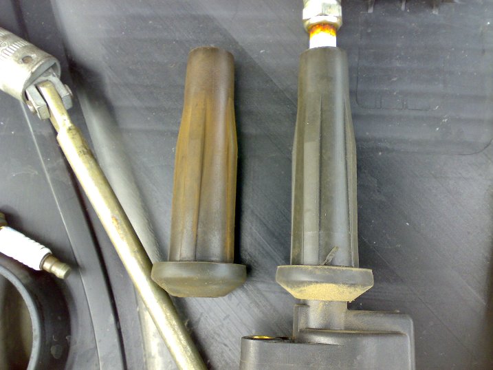

Вот пример того о чем я говорю.
Так же на счет рыжего налета на катушках гугл махом выдает сотни линков:
http://www.audi-bel....7...0&view=next
http://www.google.ru...uOcSD4ATi2oH4Aw

В копилку.

2. Спертый бывает только запах, прямая сслыка есть, так что не врите, достаточно нажать правой кнопкой мыши на картинке.
Показан пример того что было у меня, рыжий налет.
На первом фото катушки от Тойоты.
На втором фокус.
Вот еще подобный налет.
Ситуация точно как у меня - налет на катушке и рыжина на свече.
Ссылку прилагаю. http://www.drive2.ru...n/kile/journal/

Если честно, налет больше похож на пыльцу. И попадание туда пыльцы я нахожу более вероятным.
Почему на последней фотографии налет только на одной катушке?

Я считаю, что лучше обезопасить себя и менять свечи каждые 15 000 км, как бы хорошо себя не вел двигатель.
#118 fotonplus
fotonplus
    МуравьЕдоЕд
  • Cообщений: 2 232
  • Город:Ярославль
Отправлено 06 Декабрь 2012 - 14:48
соль, реагент и вода не могут попадать только в один колодец. отверстия для доступа воздуха есть везде. а вот плохой контакт между свечей и катушкой сделает то, что вы упорно нам демонстрируете. при длительном пробеге(износе электродов) и так слабая искра находит другое место для пробоя. например место сединения свечи и катушки, там от плохого контакта был перегрев, в плюсе с сильным магнитным полем начала выпадать всякая электропроводная ионная херь, по этой пленочке может и побежит искра, а может и вообще не побежит и пробъет катушку внутри. вот и все. чистота - залог здоровья. свежие свечи и чистые контакты спасут мир)
#119 Uncle Bob
Отправлено 06 Декабрь 2012 - 14:50
Цитата(Vladko-spb @ 6.12.2012, 14:34) Просмотр сообщения
Вы отчасти правы, только он в перемешку с солью и реагентами.
Вот интересный материал и мнение схожее с моим.
http://www.autopro.s...g.afp?engine=36
Приведённые рассуждения не имеют никакой основы под собой, ибо как только владелец начинает менять свечи каждые 15. тыс. км (не меняя при этом ни автомобиль, ни местность передвижения, ни природные условия, ни мэра с реагентами wink.gif) как сразу исчезает "проблема налёта". Причём она не проблема "налёта" а проблема появления трещины в изоляторе, уходе тока на корпус и отсутствия искры в цилиндре (именно в третьем в 90% случаев и именно на 1.6 двигателе). Этой проблемы нет у 1.4, а у 1.6 нет никакого налёта на модуле.
Теперь давайте спокойно порассуждаем: в качестве причины проблемы приводится мысль "Основной причиной является влага" и "Собираясь в капли, он неизбежно стекает вниз к зазору резинового уплотнители и проникая под него образует водяную пленку между уплотнителем и изолятором подвода к свече." Это, простите, только у двигателей ECOTEC, а например у других джи-эмовских нет влаги? Нет конденсации у Ситроенов/Биммеров/Мерсов, но есть у Фордов/Мазд/Тойот?
Разжёвываю это уже не для автора а для новичков, которые могут купиться на подобные "рассуждения".
Никакого "согласуется со статистикой отказов модулей зажигания" нет.
#120 Vladko-spb
Vladko-spb
  • Cообщений: 1 673
  • Город:СПб
Отправлено 06 Декабрь 2012 - 15:15
Теперь отбросим мнимые домыслы о том что свечи якобы не меняются в положенный интервал.
Возьмём уже 3 реальных источника, с практикой дела, а не теорией, а один из них уже явно говорит, что это проблема именно Экотеков, и будем думать.
Причины:
1. Конденсат - возможно, но я бы конденсат отнес к 15-20% от реальной возможной причины.
2. Дождь и влага после мойки авто либо вообще двигателя. А вот это уже то, о чем я говорю, и о чем говорит автор статьи http://www.autopro.s...g.afp?engine=36
Естественно этот процесс не зависит от текущего состояния свечей, но очень зависит от температуры окружающей среды и влажности воздуха. Поэтому при холодной но не сильно морозной погоде (при сильных морозах влажность маленькая) вероятность образования конденсата максимальна. Это видимо согласуется со статистикой отказов модулей зажигания.
Как я и говорил, 2 случая произошли аккурат после зимы, весной, после мойки.
Я не понимаю зачем теоретизировать и спорить с опытом людей и обвинять их, в якобы больших интервалах замены свечей.
