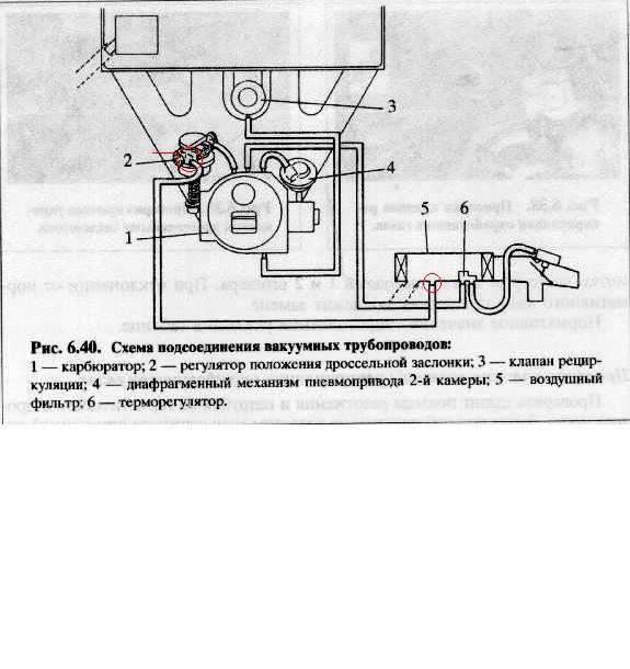

#304 OpelGT
OpelGT
  • Cообщений: 977
  • Город:Саратов
  • Интересы:Авто
  • Автомобиль: Opel Ascona C Е1.8NVR 2EE 1984года
Отправлено 18 Ноябрь 2011 - 10:52
красным выделил места где нет клапанов, они там должны быть?

#305 nemeckiy
nemeckiy
  • Cообщений: 2 012
  • Город:Сумы
Отправлено 18 Ноябрь 2011 - 14:42
По экзисту глянь, в одном просто резинка в другом грибообразная заслонка с пружинкой и резинкой. В корпусе возд. фильтра по-моему просто выход. Клапан (термолегулятор) там подписан
#306 alextiger
alextiger
  • Cообщений: 4 815
Отправлено 18 Ноябрь 2011 - 20:52
зачем туда полез)
Сообщение отредактировал alextiger: 18 Ноябрь 2011 - 20:52
#307 alextiger
alextiger
  • Cообщений: 4 815
скорее всего причина была в подсосе воздуха... либо из-за несправности заслонки зима-лето... либо трубки потрескались к регулятору положения дросселя. там выставляется режим xx оборотов... в мануальчике расписано как это делается...
Сообщение отредактировал alextiger: 18 Ноябрь 2011 - 20:53

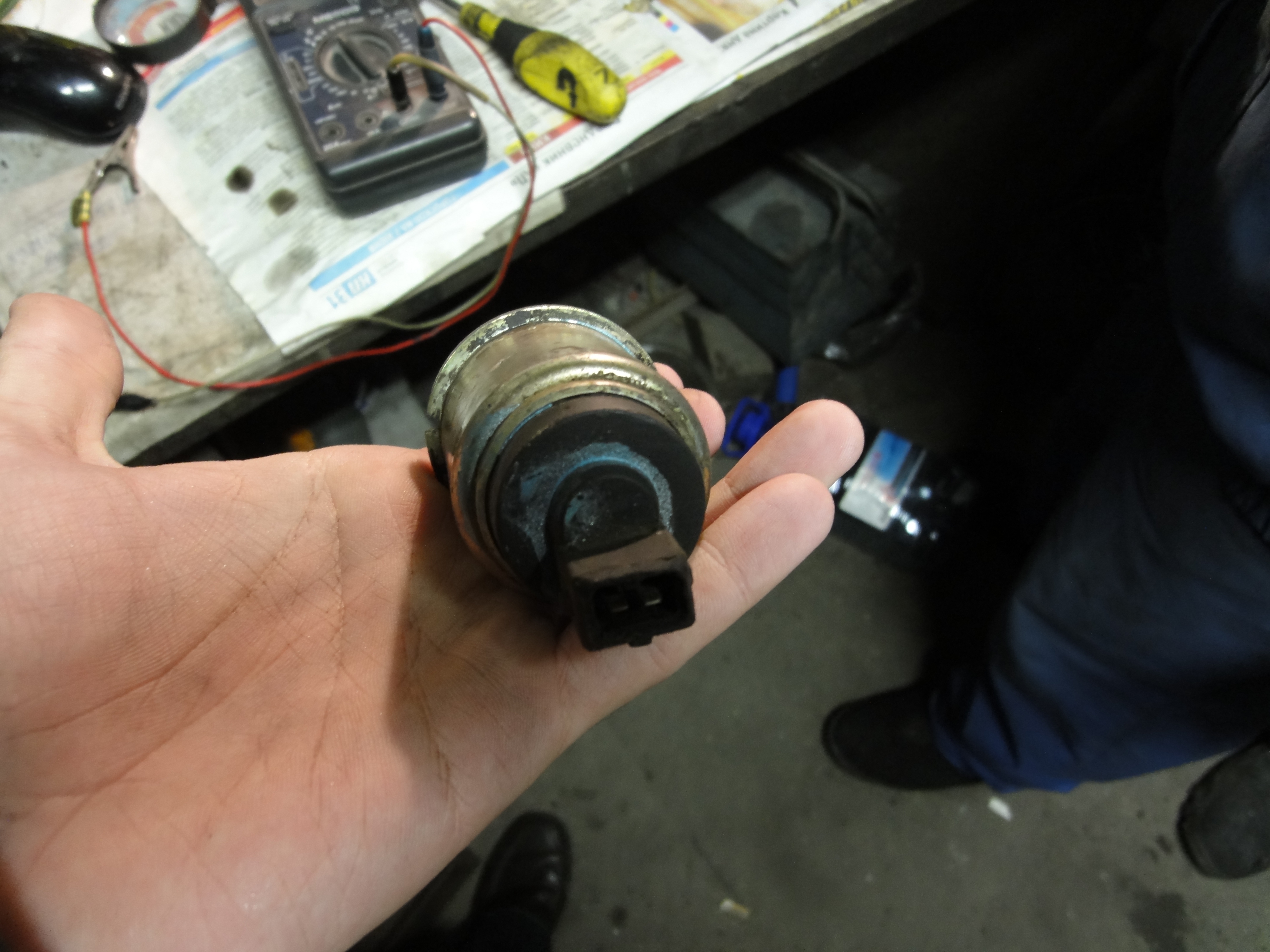

#308 Master_Alex
Master_Alex
  • Cообщений: 22
  • Автомобиль: ASCONA C , E18NV 1987, Pierburg 2ee
Отправлено 18 Ноябрь 2011 - 23:00
Решил я сегодня съездить к карбюраторщику, в итоге услышал результат диагностики, говорят надо менять сервопривод воздушной заслонки пока не поменяю дальше что либо делать бессмысленно, попробовали подкинуть свой рабочий из заначки для тестирования типа работает
[attachmentid=81599]
А поехал я к ним по следующей причине, на холодную хреново заводится, заводится только если играть педалью, не трогая педаль газа вообще как правило не получалось завести.
так вот, вопрос вобщем в следующем, ребята мне советуют или менять сервопривод воздушной заслонки или советуют полностью менять карб на 2е3 но говорят что если брать 2е3 то вместе со впускным коллектором
Кто что посоветует? как я уже понял сервопривод будет найти не так просто, новый походу купить вообще не вариант, от каких машин он еще подходит на аську? или лучше реально менять карб на 2е3 как советуют ребята из сервиса, благо он есть в наличии на разборке и стоит всего 2500 вместе со впускным коллектором, но блин обидно как то из за одной диталюхи менять весь карб ai.gif

#309 dbrnjh
dbrnjh
  • Cообщений: 1 129
  • Город:Северодвинск
Отправлено 18 Ноябрь 2011 - 23:05
2е3 С его коллектором может тебе не подойти потому как ставился на маленький блок, а у тебя большёй блок (двигатель).По размерам окон и может по форме их не совпасть.

#312 alextiger
alextiger
  • Cообщений: 4 815
Отправлено 18 Ноябрь 2011 - 23:30
размер диффузоров и жиклеров другой ,но подушка вроде как одинаковая.
не вижу смысла на 2е3 с его подогревом и мембранами насосатам и др приблуд. 2ее интереснее. скорее всего увас лопнула мембрана.. разберите аккуратно по вальцовке и подберите резинку от наружного кольца диффузора динамика (верхний подвес из резины) и вклейте его туда))) или лакоткань в помощь)... больше в нем нечему ломаться... остальные внутренности машину переживут)
на астрах он стоял до середины 90х . купи второй.будет как донор если чего. проверьте трубки к нему на наличие трещин и подушку снизу.

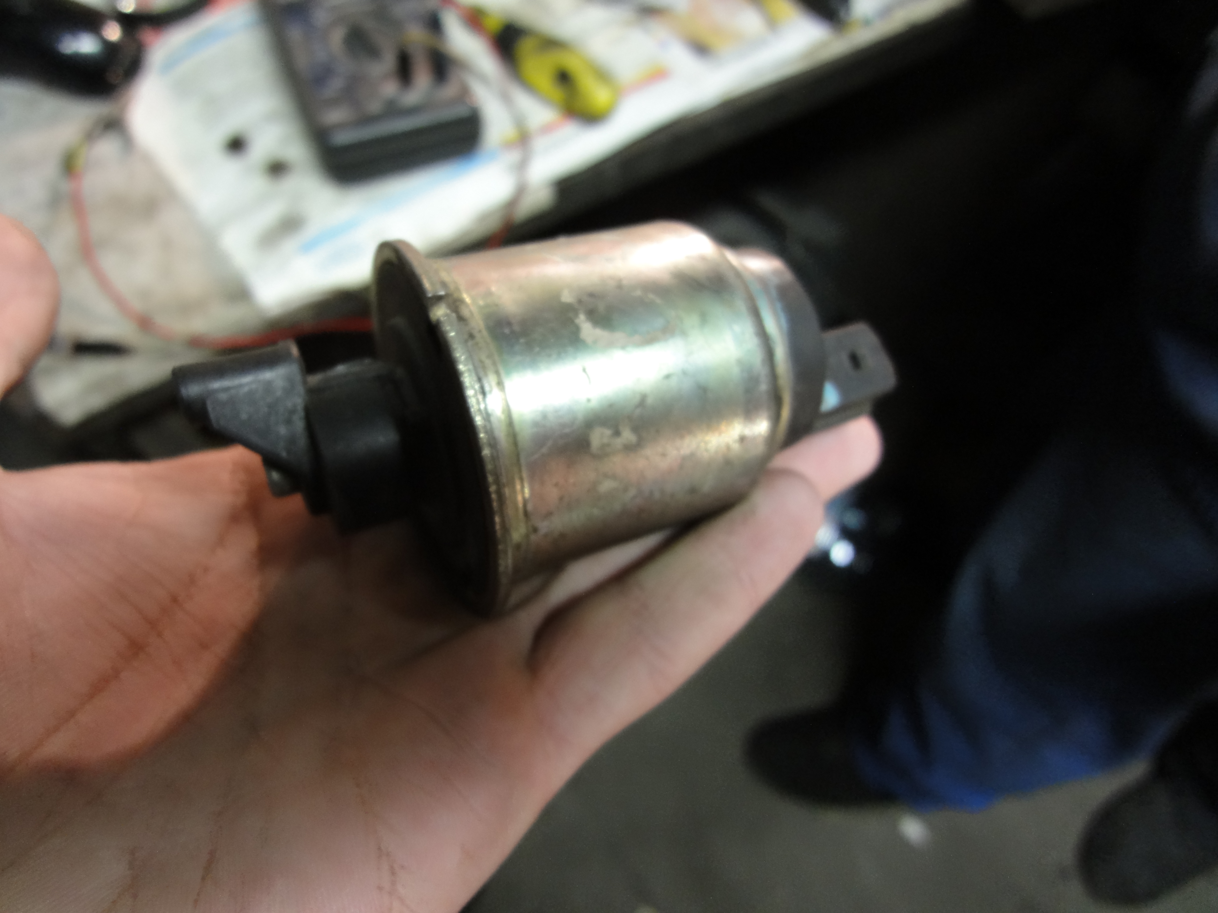

#313 Master_Alex
Master_Alex
  • Cообщений: 22
Отправлено 18 Ноябрь 2011 - 23:55
а с каких машин искать сервопривод и как такое спрашивать на разборках? тут вроде где то в инете видил фотки пирбурга 2ее от гольфа 1,6, на вид так один в один, мне еще говорили смотреть чтобы был именно такой разъем
[attachmentid=81613]
#314 nemeckiy
nemeckiy
  • Cообщений: 2 012
  • Город:Сумы
Отправлено 19 Ноябрь 2011 - 03:55
Всё привильно те говорили. потенциометр, позиционер, рпдз взаимозаменяемы. Есть только разница между мурзиками с рпдз. Это только то что я знаю.
Вопрос в другом, не надо слушать ребят которые даже диагностику не произвели, да и не факт что контакт был хороший, да и в принципе никогда не видел чтобы он накрывался. Другое дело когда потенциометр не фурычит, тогда и ДЗ позиционер как надо не откроет, так же с РПДЗ.
Вообщем если хош разобраться что к чему читай темы, можешь посты мои капнуть, такие проблемы были. Решение их тоже было. Честно устал уже расписывать что к чему, особенно когда влазят "знахари" и лечат простотит, когда гемор, а он не лечится...
#315 alextiger
alextiger
  • Cообщений: 4 815
Отправлено 19 Ноябрь 2011 - 17:28
лаконично намекнул не переходя на личности)
кто такие мурзики))) мне лично интересно...
видел с фольца рпдз совсем другой был.. и сказали по другому там работает. а вот то что потенциометр и позиционер подходят эт уже гуд.
мастер алекс рой таблицу в мануале ,там есть диаграмма поведения карба что на что указывает
Сообщение отредактировал alextiger: 19 Ноябрь 2011 - 17:38
вспомнил там есть его определенное положение и немного потенциометр регулируется. справа выточка если на него смотреть сзади. разъем почти горизонтален с небольшим наклоном вправо.
еще... самое интересное . карб можно 2ее заставить работать без позиционера!!!
снимите скобу с шайбой-опорой пружины на штоке рпдз ,снимите пружину.
отсоедините шланг который идет к корпусу карба, заглушите на рпдз и штуцер карба откуда сняли , короткими резиновыми шлангачками с болтиками.
натяните немного трос с помощью регулировки чтоб держал хх.
или можно планку временную сделать с винтом для регулировки хх.
это позволит вам ездить пока не сделаете или не найдете рпдз.... на динамику не повлияло. проверяем рпдз ......взяв трубку в рот ) от рпдз со стороны штуцера карба - если тянет воздух в себя - кирдык и второй шланчик так же- присоединив тот к карбу ,а от корпуса фильтра к языку)))
потенциометр-он же моторчик ,влияет, так как в момент газа прикрывает на время возд заслонку для резкого обогащения смеси... его надо проверить и если неисправен заменить ,если конечно в рпдз дело. сначала считать ошибки надо! прежде чем залазить в карб

#319 nemeckiy
nemeckiy
  • Cообщений: 2 012
  • Город:Сумы
Отправлено 19 Ноябрь 2011 - 21:22
Золотые слова Алексинжер Валерьянович!!!
Мурзики=МВ, Mersedes Benz.
Но намного проще взять солекс и приколхозить к нему потенциометр. А когда найдётся хороший донор карба (или золотые руки Валерьяныча смогут восстановить все агрегаты и узлы 2ЕЕ) вернуть всё на место без и радоваться этому отличному, именно отличному изобритению экотроник!
