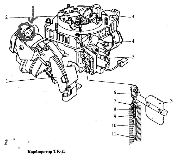

иглу, прокладку смотрели все там нормально! странный у меня косяк.. можеш по трассе ехать 90км.ч педаль отпускаеш а она также 90 держит, бывает и дальше разгон идет))
пытались настроит ХХ толку нет, разряжения нехватает чтоб шток убирался быстро!
[attachmentid=81733]
вот на картинке отметил клапан, вот на него грешу, он продувается в обе стораны!!так должно быть?
Цитата(Херус @ 21.11.2011, 23:17) Просмотр сообщения
карбюратор 2EE штатно оборудован мясорубкой то есть лампой CE
ошибки можно считать методом скрепки. и по таблице выяснить
неисправность. так как у вас не совпадает тип двигателя и год
выпуска похоже колхоз выходит боком.
он вообще у вас работал нормально или вы разбираетесь с тем,
что нагородили доброхоты криворуки? уже достало играть в
угадайку.
как это не совпадают тип и год)) сняли этот мотор с омеги, проводку и все остальное добро! поставили себе лампочка CE это тотже чек?)тоже есть! мотор работал нормально пару дней!
ошибка есть 61
