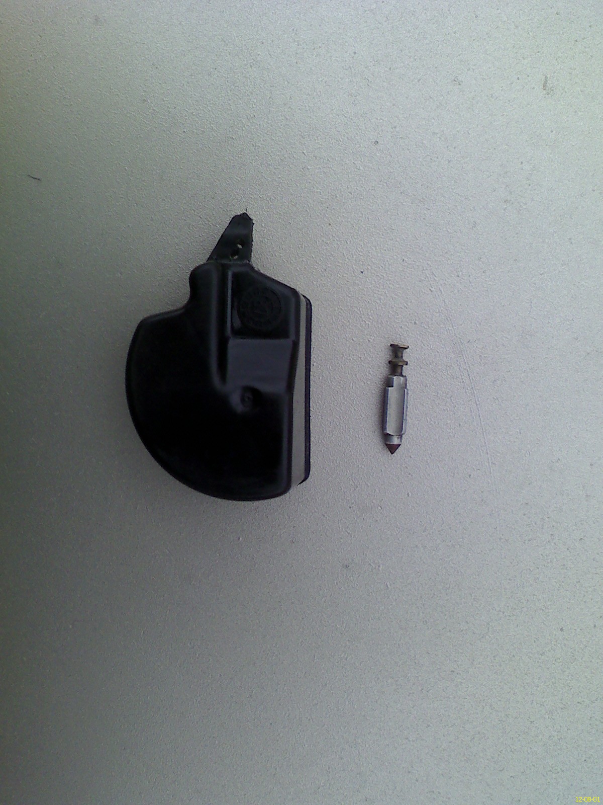

alextiger, я пытался именно так сделать. гвоздем , затупив острие стучал по ней молотком. ноль эффекта , она там как ввареная. поплавок отломался в месте соедиения с осью. на оси остался кусочек пластмассы, поскольку ось выбить так не удалось я сжег эти остатки пластмассы на ней. пытался пружинящей проволокой приделать поплавок к оси , просверлив дырочки рядом с местом куда игла одевается , но хрен там , приделать то можно , но работать как надо он при этом не хочет.
короче поеду по рынкам и разборкам. может от русской машины какой можно приколхозить. масса поплавка известна , форма по идее особой роли не играет , лишь бы влезал.
родной приделать уже по любому не получится. Изображение

Цитата(alextiger @ 1.8.2012, 0:30)
зачипись. спрашивать надо!
ось выбить нужно было аккуратно вбок гвоздем например,постучав легонько. сфоткай поплавок круупняком. подумаем. не падай на попку сразу перед проблемой Изображение ....
этот арб стоит на мерсах ауди фольцах шкодах и опелях 80х начала 90х.поплавки идентичны. прокладки. основа в целом карба 2е.
жду фотку поломки и места отлома
Я как то сравнил два карба от Opel и WV,разница в навесном исполнении очевидна.Но что меня больше удивило,это сечение жиклеров совсем разное для одного и того же объема двигателя.
Хочешь сделать хорошо,сделай сам.Работаю в СТО,так что неполный лох в машинах.

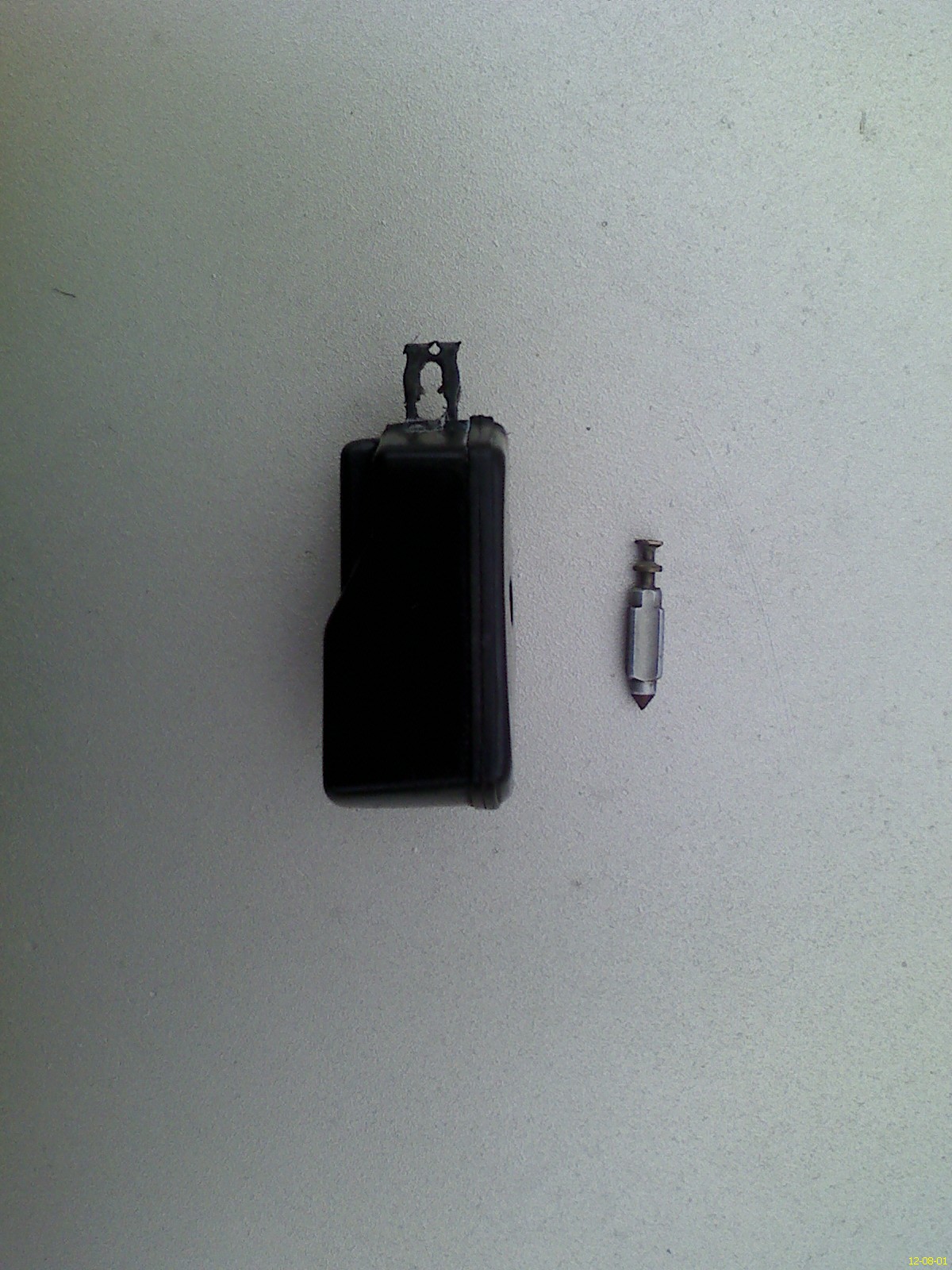

вот собственно что осталось от поплавка. буду искать аналоги. думаю на Маршалле есть
[attachmentid=92512]
[attachmentid=92513]

#624 alextiger
alextiger
  • Cообщений: 4 815
Отправлено 02 Август 2012 - 15:20
впаяй пластину в остаток основания нагрев над газом. от любого поплавка. и иглу от наших поставь с резиной. иглы все одинаковые.
#625 stazz84
stazz84
  • Cообщений: 674
  • Автомобиль: Opel Ascona С 1.8 S 1988г . E18NV , Pierburg 2EE , ГБО Lovatto
Отправлено 03 Август 2012 - 06:55
я этот остаток основания уже просверлил в трех местах поперек . возможно вообще отломается если еще химичить.
пока решил проблему проще- достал карбюратор у знакомого асконовода целиком. сегодня буду ставить.
ну а в будущем может попробую восстановить свой поплавок , запасной 2ЕЕ никогда не помешает.
