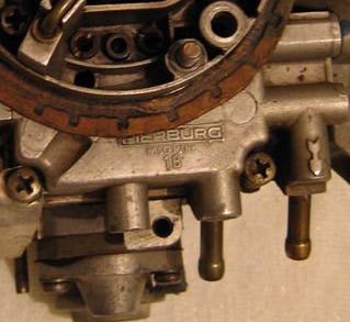

мне вместе с машиной отдали полуразобранный карбюратор, на нем написанно так:
PIERBURG 1B
Made in W-Germany
SOLEX
#115 chirkoff84
chirkoff84
  • Cообщений: 29
  • Город:СПб, Весёлый Посёлок
  • Автомобиль: Аскона 16SH седан 1984г.
Отправлено 01 Июнь 2009 - 21:49
PIERBURG 1B
Made in W-Germany
SOLEX
У меня на карбе надпись Pierburg 1b. Че-то он забарахлил в последнее время, вот я и решил его ремкомплектом побаловать. Звоню в магаз ОПЕЛЬ на Стахановцев
-Есть рем.компл. на Pierburg 1b???
-Канэчна, есть комплект за 540руб.(прокладки, железки, вроде еще и мембраны) и за 300(только прокладки)
Приезжаю в лабаз, смотрю, а на коробке(что за 540, что за 300) надпись SOLEX 1b1 MADE IN ITALY.
Фишка в том что я свой карб не разу не разбирал поэтому не смог прикинуть подойдет мне там что либо или нет. Короче хек с ним. Не взял. Пока. Решил у знатоков поинтересоваться, да заодно карб разобрать...
[attachmentid=34950]
Сообщение отредактировал chirkoff84: 01 Июнь 2009 - 21:50

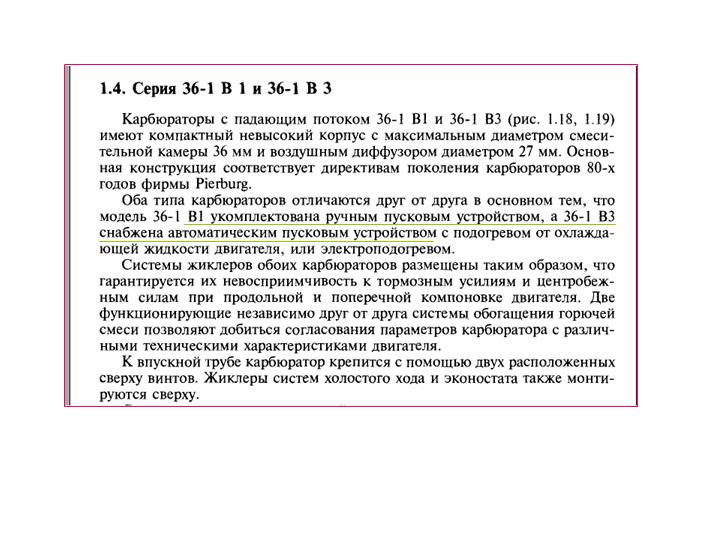

по пьербургу убедился вот в чем отличия "1в" от "1в1"
на 1в1 -- воздушная заслонка закрывается вручную, из кабины
на 1в -- воздушная заслонка автоматическая - от температуры менняет свое положение.

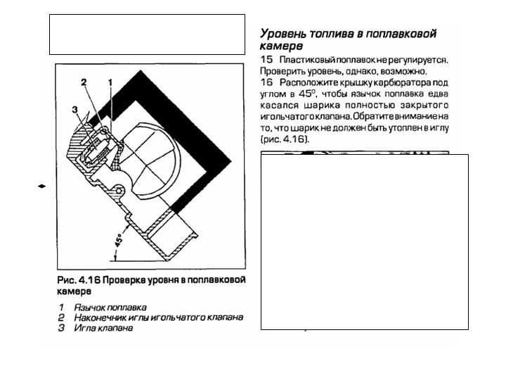

а вот вопрос такой у меня - по пьербургу однокамерному -- какой должен быть уровень бензина в поплавковой камере ??? ..любопытно очень
#118 kukopko
kukopko
  • Cообщений: 388
  • Город:СПб, купчино
Отправлено 12 Июнь 2009 - 13:19
У меня 1В - ручной подсос
[attachmentid=35512]
Верхнее положение поплавка (не регулируемое)
[attachmentid=35510]
и его проверка с помощью шаблона(черный)

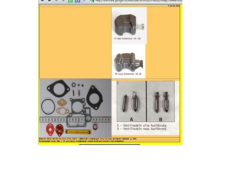

[attachmentid=35518]
И о поплавках, иглах и комплектации ремкомплекта
[attachmentid=35513]
