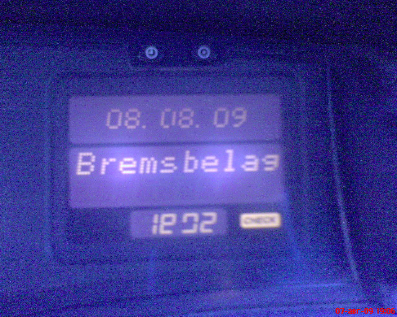

Отправлено 07 Август 2009 - 19:23
Народ, кто ни будь знает, что это означает?
#452 rtek
rtek
  • Cообщений: 844
  • Город:Минеральные воды
  • Автомобиль: Опель Омега Б 2001г. Z22XE АКПП(был), БМВ525 09г.
Отправлено 07 Август 2009 - 20:13
тормозные колодки-видимо изношены, менять надо как бы
