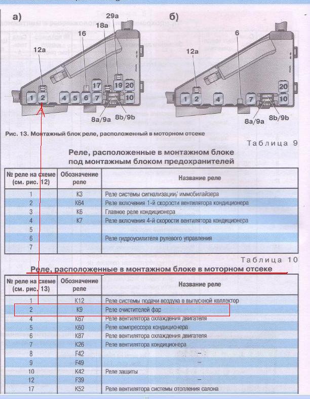

читал 24 страницы как мог внимательно. Изображение
предыстория: недавно заменены помпа, термостат, антифриз.
ситуация, ехал сегодня домой и вижу как t летит в красную зону и загорается лампочка. останавливаюсь, открываю капот а там тишина!!! и потом заработал только левый по направлению вентилятор с дикой скоростью! т.е. получается внутренний и правый молчали....
отсюда воросы:
-померли вентиляторы две штуки?
-померли реле или датчик, т.к. единственный вентилятор который заработал не крутился до этого на малых оборотах ???
по данной схеме какие реле нужно смотреть???
чуть позже....
прозвонили эту систему с её реле, вентиляторы все крутятся. я так понимаю под замену нижний датчик температурный?
если да, то не подскажите его номерок?
ещё чуть позже...
всем спасибо, поменял оба датчика, начинает крутить вентиляторы при 95 градусах, правада один из вентиляторов кандея не крутицо, походу ему хана)
