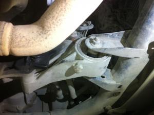

KENT76,
Проверьте состояние нижней передней и задней опоры двигателя, сегодня себе поменял, тоже мучался с крякающим звуком, оказалось подушки в хлам, после замены все Ок.!
На фото виднов каком плачевном состоянии была передняя опора, от нее и шел мерзкий звук!
Номера которые поставил себе:
Передняя опора 206157755
Задняя 013008460034A
Сообщение отредактировал RmR: 25 Март 2015 - 22:32

RmR, если бы вы внимательно изучили этот вопрос на этом форуме...
На фото не подушка, а ограничитель колебаний, и состояние у него такое, какое должно быть) А если на новом ограничителе вам показалось, что внутренняя часть не оторвана, то посмотрите на нее через недельку - просто она держится на тонком слое резины для удобства монтажа.
А звук у вас был скорее всего из-за задней опоры.

ser_platonov,
Может звук и от задней!
А "ограничитель" все же был в хлам, на фото может не сильно видно, но расстояние от ценральной металической втулки до резины, в несколько сантиметров, боюсь такие зазоры недопустимы))

Отправлено 26 Март 2015 - 14:09
RmR, Именно такие и предусмотрены, там внутри резинка, чтобы металл по металлу не ширкал, а зазор где около сантиметра-полутора!
