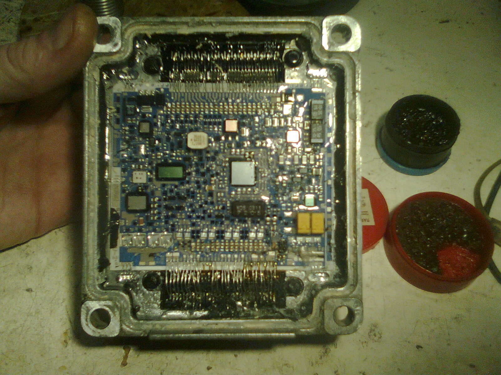

#138
Отправлено 10 Декабрь 2010 - 20:04
Вот выкладываю свой ЭБУ, контакты ( так называемые ножки) изготовлены из алюминия, сваркой к медным разъемам, никогда бы не подумал, что медь и алюминий в паре, т.к данные металлы совсем не совместимы электронике, ничего удивительного что данные ножки просто отваливаются,
