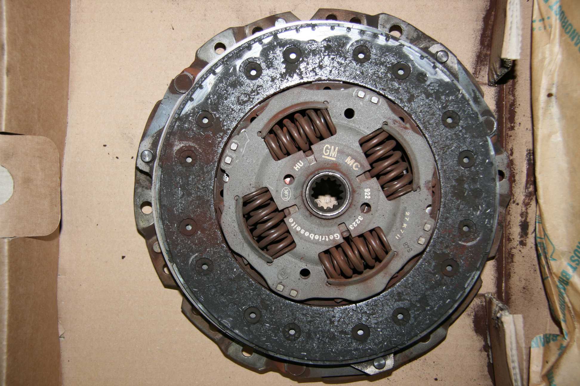

Сегодня произведена замена сцепленя и выжимного подшипника. Запчасти были оперативно предоставлены с помощью одноклубника Кинчера - за что ему огромное спасибо!!! Итак: пробег 72500 км, коробка изитроник, примерно на 70000 - начались удары при переключении скоростей, скрежет (особенно с нейтрали на заднюю), временами машина глохла. Интенсивность ударов/скрежета при переключении передач постепенно росла. Диагностика показала износ сцепы. Комплект - диск+корзина+выжимной обошелся в 17 тыс.руб. Работа в Арманд-пежо на Гостиничной ул. - 14,5 тыс.руб.
Вот так выглядит старый диск [attachmentid=59758] - видно, что накладка местами сношена до металла....
После замены исчезли удары и рывки при переключении передач.

Вот и Я осцепленился. Пробег 98000км.
Краткий отчётец.
На той неделе благодаря форуму обнаружилась неисправность, пробуксовывание сцепления на повышенных передачах...... Пиговор. Замена... blink.gif
Покурив эту ветку, ужаснулся цене. Обзвонив пару сервисов цены подтвердились от 8 до 14тыс. руб. только за работу. Проконсультировавшись оказалось, что в 2006году на Меривы ставили два вида сцеплений на механическую коробку передач. Подсчитав свои тугрики решил разбирать сам.
Разборку производил на яме в гараже следуя указаниям Третеримовской книжки (с зелёной Меривой), благо всё наглядно и подробно расписано + предварительно купил указанные в книге съёмник рулевых наконечников и ключи на 15,16,18. В книге предлогается при разборе снимать стартер и целиком систему привода рычага переключения. !!!Так вот стартер не мешает а привод только отцепил от корпуса не снимая, тем самым не сбивая настроек.!!!
Со снятым сцеплением приехал в OPELёвый магазин на 65км мкад там было всё в наличии. Комплект LUK обошёлся 4600+тормозная жидкость. Подшипник живой и как заверили в магазине-сервисе ходит он минимум 200000км если не обнаружено видимых дефектов(что безусловно обрадовало), поэтому не менял forever.gif
Вобщем на вся замена заняла около двух дней без помощника(помогли только прокачать). Помощник нужен полюбому!!! Очень тяжёлый подрамник и тяжело но как оказалось возможно одному скинуть и обратно воткнуть коробку... Поскольку люблю иной раз гайки покрутить, вся процедура доставила даже некое удовольствие az.gif С минимум денежных затрат....
Педаль в итоге стала помягче и Пресловутая вибрация пропала напрочь....... Покатаюсь подольше прослежу за полётом.... forever.gif
