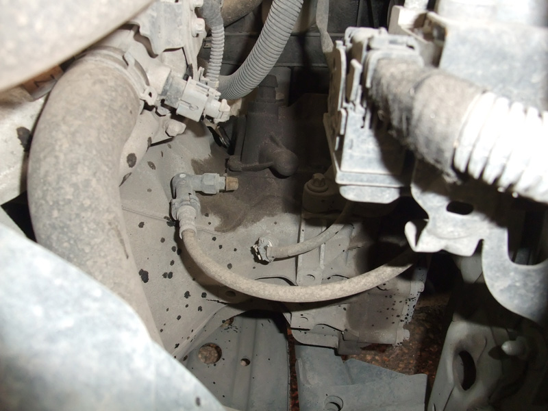

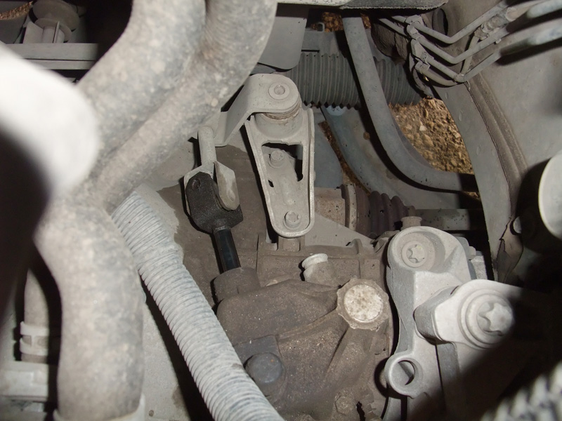

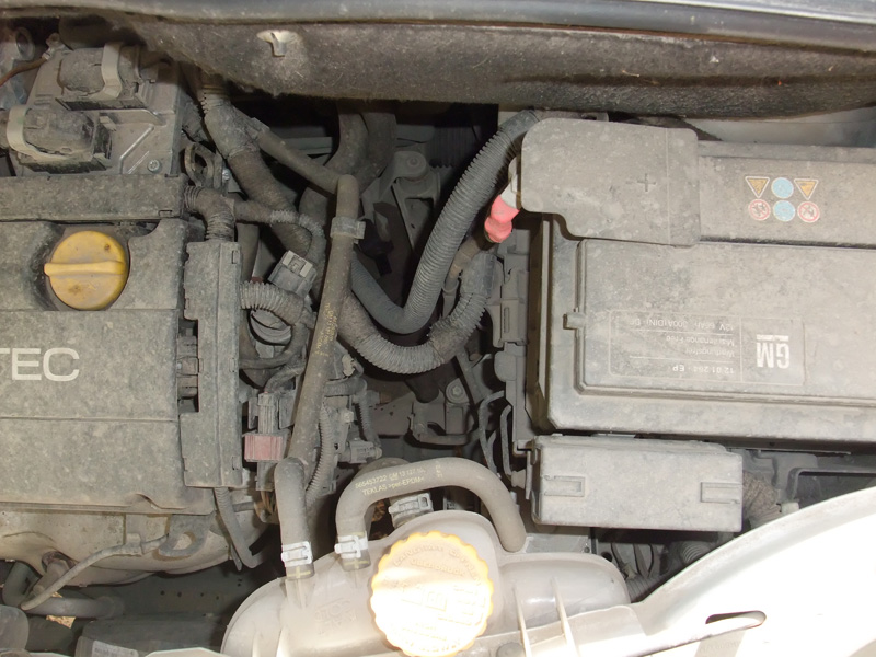

Сцепление ли это и что предпринять?
Уважаемые коллеги, подскажите, пожалуйста, как сие устранить? Обнаружил под капотом "мокротеево", место обозначено явно на фотках, похоже некий привод к коробке сцепления(???). Поправьте, я в терминологии ошибаюсь вероятно. Пробега всего около 20тыс. Машина зимой стояла в гараже. Сцепление выжимаю нормально без пробуксовок. Смотрю у некоторых выжимные стоят по 100тыс ходят, неужели мой не продержался и 20? Поможет ли смена тормозухи? В емкости для тормозной ее норма, не ушла. Однако:
на холодном движке на первой-второй передаче иногда слышно легкое подвизгивание секундное при включении передачи. Потом авто прогревается и этого нет.
Обратите, пожалуйста, внимание не только на запотелое пятно, но и на какой-то свежий набрызг?! отчего я не понял. Явно свежее. И еще. Может ли быть, что уровень в бочке тормозной в норме, но внутри системы ее мало, недостача. Тут на форме один товарищ рассказывал как с отцом прокачивал, так пришлось дуть в бачок, а иначе она туда не проходила.
Коллеги, поможет ли смена торозной решению проблемы или я попал на ремонт системы?.. и чего именно? Кто скажет? :-\\
Спасибо, за любые советы.
Что-то пока мастерами не оброс, думаю может самому в гараже залезть туда?..
Сообщение отредактировал contentex: 17 Июнь 2012 - 23:35

Про набрызг не скажу, а запотел механизм переключения передач, у меня так же, причем давно. Заключение Вадима было - можно ездить, ремонт обойдется примерно в 1,5 - 2 тыр.
Спасибо, S-ancho, т.е., вероятно это сакой-то сальничек пропускает? А может можно самостоятельно поменять? Вадим не подскажет ли где искать и что? я имею в виду запчасти и как демонтаж-монтаж производить. Я признаться на стоянке ставлю авто на первую передачу... Может из-за этого?
И все-таки, запотелость имеется, соотв. расход тормозухи очевиждно должен быть. или здесь тормозная не задействуется? И как называется этот механизм по-научному, чтобы поискать в инете подробности.
Хочется все же все устранить.
Спасибо еще раз.

Запчасти он мне озвучивал, но было это давно, потому сейчас не вспомню. Помню, что он мне говорил про похожую проблему на механике на Вектрах. Может в их ветке полазить информацию поискать? Потом по аналогии перенести на нашу машину.

Третий год езжу с такой же фигнёй . Особливо не засморачиваюсь , потому что процесса прогрессии нет . На парковках тоже осталюяю на первой передаче rolleyes.gif ( привычка)
Парни, может на первой шток этот ну тот что отполированный является наружу и на него пыль, влага итп. короче незащищенность, отсюда и микрошероховатости? Как теория? wink.gif
А вообще посмотрю-ка я как этот шток закрыт на нейтрали, может он там прячется и самозащищается?.. Ну это теория.
А тормозную подливаете?
Уважаемые Маривоводы, а тормозная там задействется? или это совершенно иной механизм и там не тормозная, а типа ЛИТОЛа смазка? Чем там смазывается, коллеги? Какие идеи?

contentex, нет, не задействуется. Это механизм ручного переключения передач.

Может быть забился сапун (вентиляционное отверстие, закрытое пластиковой крышкой, видно на среднем снимке) Выкручивается и прочищается.
Большое спасибо, попробую прочистить. Это черненькая такая шапочка, да?
Спасибо еще раз. Потом расскажу.
Черненькая шапочка должна просто сниматься, а хреновина под ней выкручиваться, вот ее и чистить. Но вообще-то не переживайте, скорее всего это возрастное и никаких проблем не сулит.

contentex, это отпотевание с тормозной никак не вяжется. отпотевание - это от штока привода передач. почти у всех есть. не заморачивайтесь. отпотевание - маслом из коробки. сальник не обязан держать 100%. тем более шток работает в двух плоскостях - вокруг своей оси и вдоль....
еще раз - не парьтесь - там даже на уровень в коробке не влияет....
