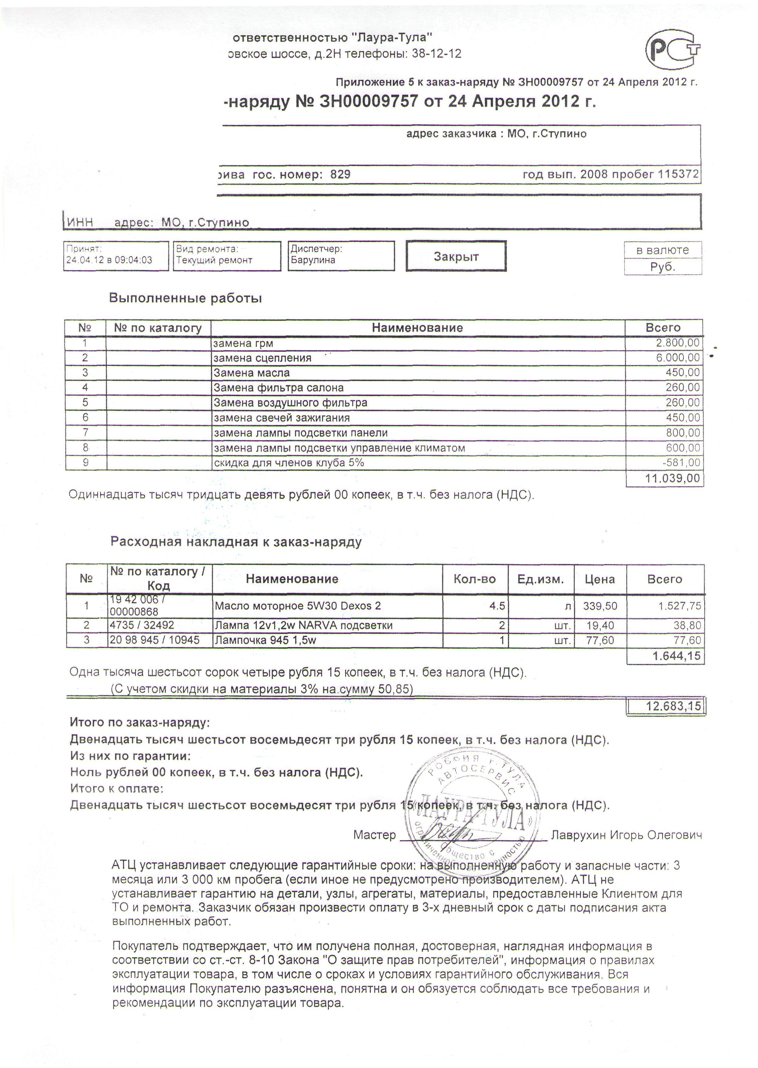

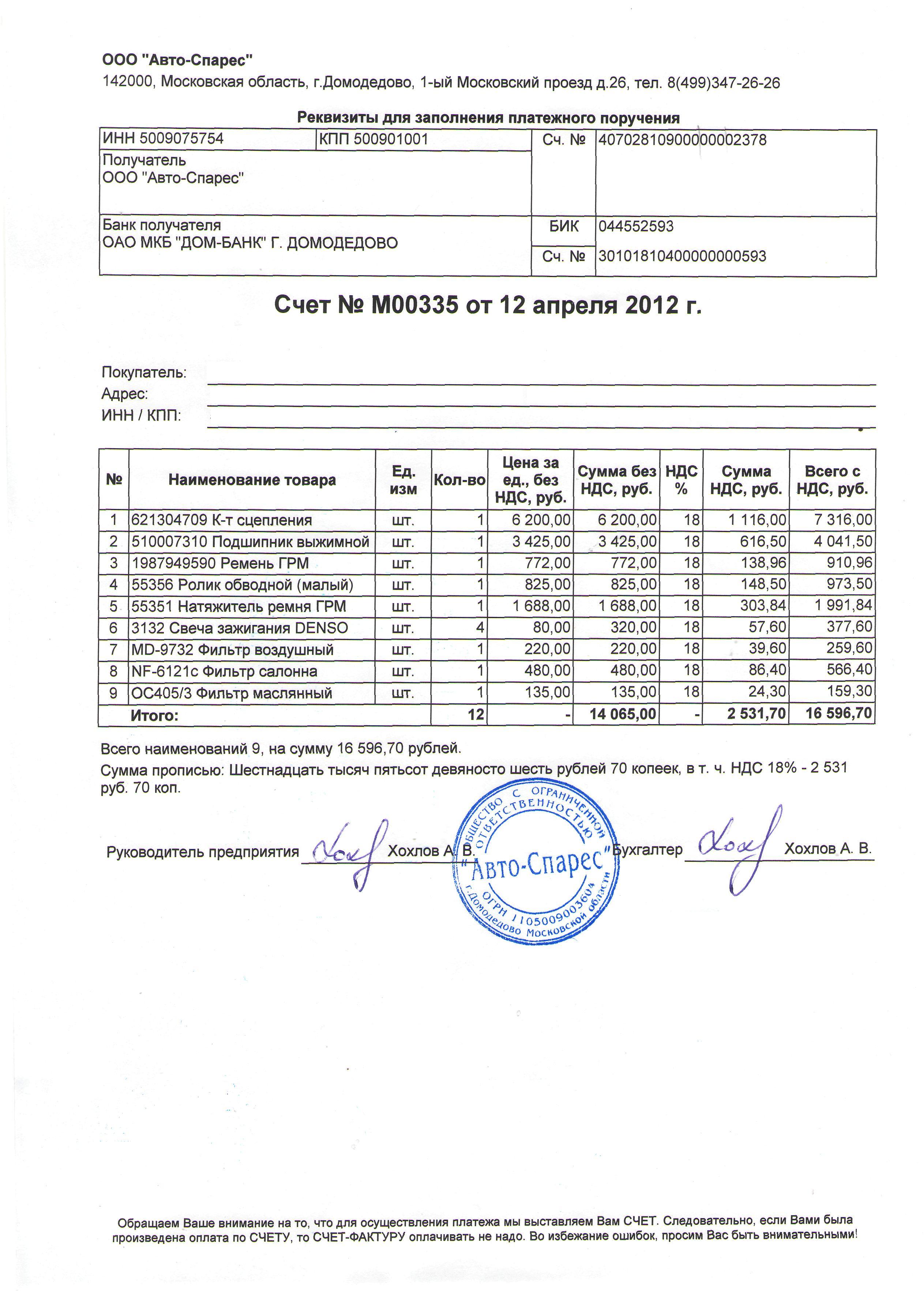

Здравствуйте господа одноклубники. Неделю назад поменял сцепление в сборе и ремень ГРМ с роликами ну и по мелочам фильтра, масло, свечи и лампочки приборной панели. Все делал в Лауре - Тула. Отчет в прикрепленных файлах. Скажу заранее подшипник выжимной не подошел - пришлось вернуть в магазин, но и старый еще совсем в поряде. Удивило больше то что 2 ТО назад мне сказали что диск на исходе и ему почти пипец, я каких либо изменений в работе Колобка не чуствовал, но за 30 т.км. совесть реально загрызла и поехал менять... Удивительно, но диск был в полном поряде т.к. канавки еще были на месте и достаточно глубокие. Ничего горелого или паленого в сием организме обнаружено не было - даже жалко было выбрасывать. Справедливости ради скажу что на стоянке стоял Колобок с изиком у которого на 85т.км. на ходу завернуло сцепление...
Приехал к 9 утра - уехал около 5 вечера. Проделанной работой доволен.

11 мм !!! Нечего там менять. Судя по всему прежний хозяин достаточно аккуратно эусплуатировал Колобка. Мой пост выше. Тоже рекомендовали менять .... 30 т.км назад, а сняли старые детали, посмотрел - хоть обратно ставь. И это на почти 115 т.км.
Адаптацию делаю каждое ТО. Замену жидкости не реже 30 т.км. Не надо ждать пока темнеть начнет.
