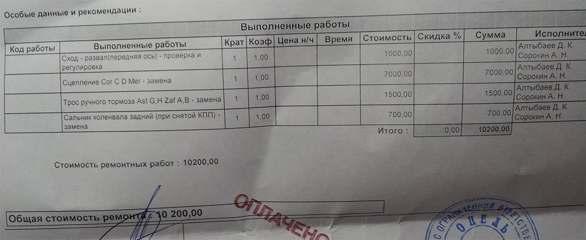

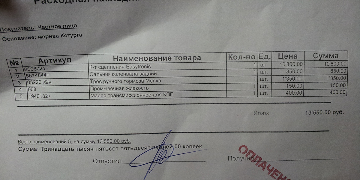

#340 koturga
koturga
  • Cообщений: 131
  • Город:Долгопрудный
  • Автомобиль: Мерива 2008.робот
Отправлено 18 Декабрь 2012 - 20:28
вот и я заменил сцепление......
машинка как раз пробежала 87000..... последнюю неделю особенно когда морозы ударили...стук и толчки..сильнее напомнили что не стоит искушать судьбу.....
вот отчетные бумажки...по работе Алтуфьево-опель....з.ч. брал у них
сделали все часа за 3 с небольшим
[attachmentid=98269]
[attachmentid=98270]
заодно ручником озаботился...на сальник указали сервисмены
