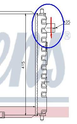

вопрос -входной патрубок родного радиатора отвалился-со стороны термостата. как бы приклеить? втулку бы вовнутрь запихнуть и намазать быстросваркой. там внутр.диам. 28 мм. . хотел сантех. металокерамическую трубу D=26 -так она сильно уменьшает отверстие( Может есь какие еше варианты?

Grey, Есть один нормальный вариант, поехать на разборку и купить целый радиатор. Все эти клейки и колхозы не держат давление.

вопщем, металокерамика одета в полипрропилен, который не клеится. Заказал втулку D=27из цветмета . приклею- попробую-расскажу.

Grey, была такая-же ерунда, отломал патрубок при замене термостата, еще осенью. вставил подходящую по диаметру трубку (подошла от старого советского пылесосаsmile.gif Все вокруг залил двухкомпонентным клеем на основе металла, проложив пару слоев марли для армирования. до сих пор держится отлично и ни капли не вытекает Изображение

Ага пробовал эпоксидкой. После попадания на нее тосола - твердый клей превратился в сахароподобную субстанцию и благополучно осыпался (мож такая эпоксидка попалась - не знаю) Двухкомпонентный клей (продается в виде двух спаренных шприцов) не страдает такой неприязнью к тосолу.

Andrew1426 ну у меня антифриз и при проведении подобных работ надо как то контакт применяемого клея с рабочей жидкость исключить,опустить уровень ниже патрубка хотя бы сливом оной при помощи подъёма машины с одной стороны.
