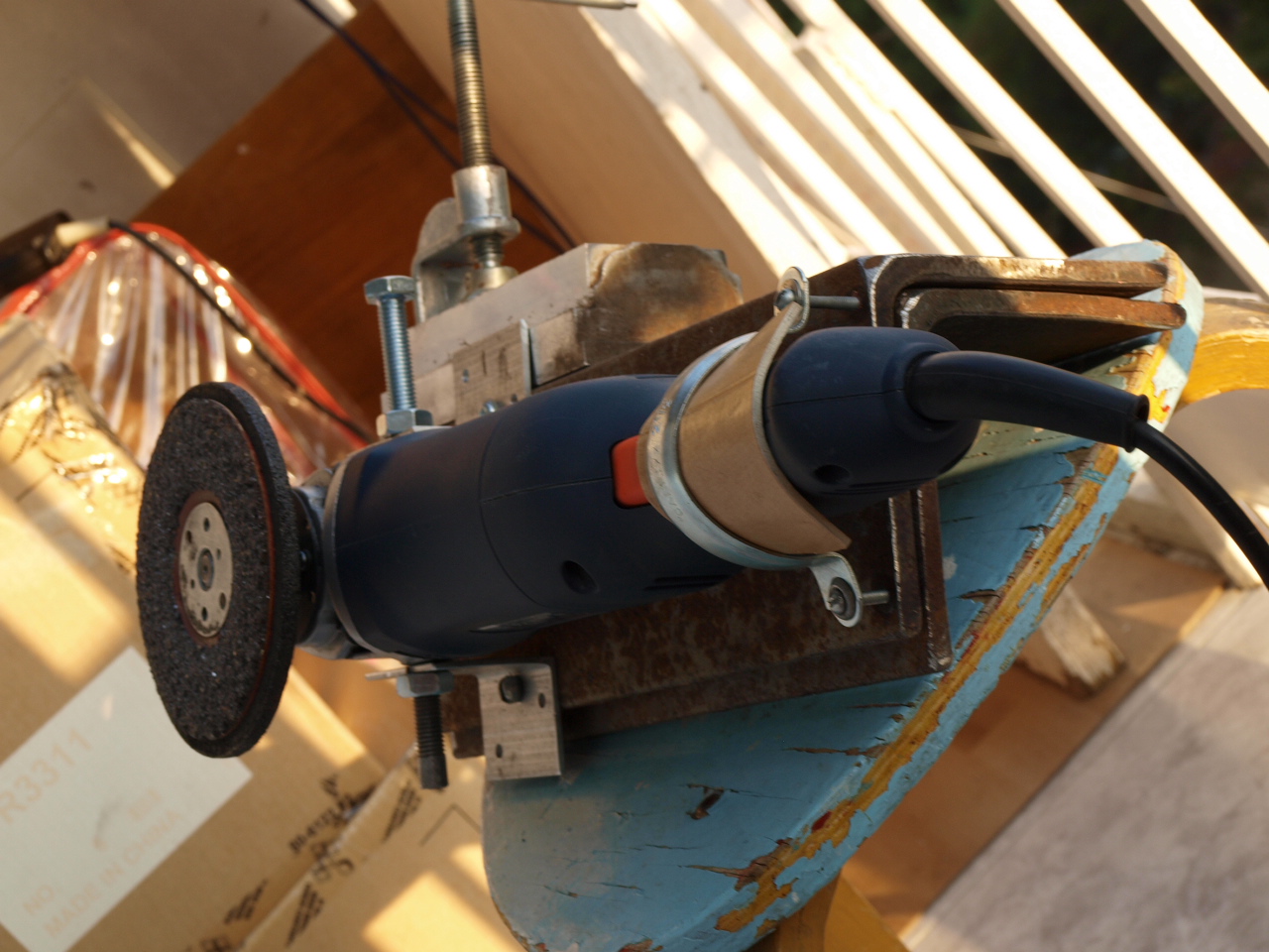

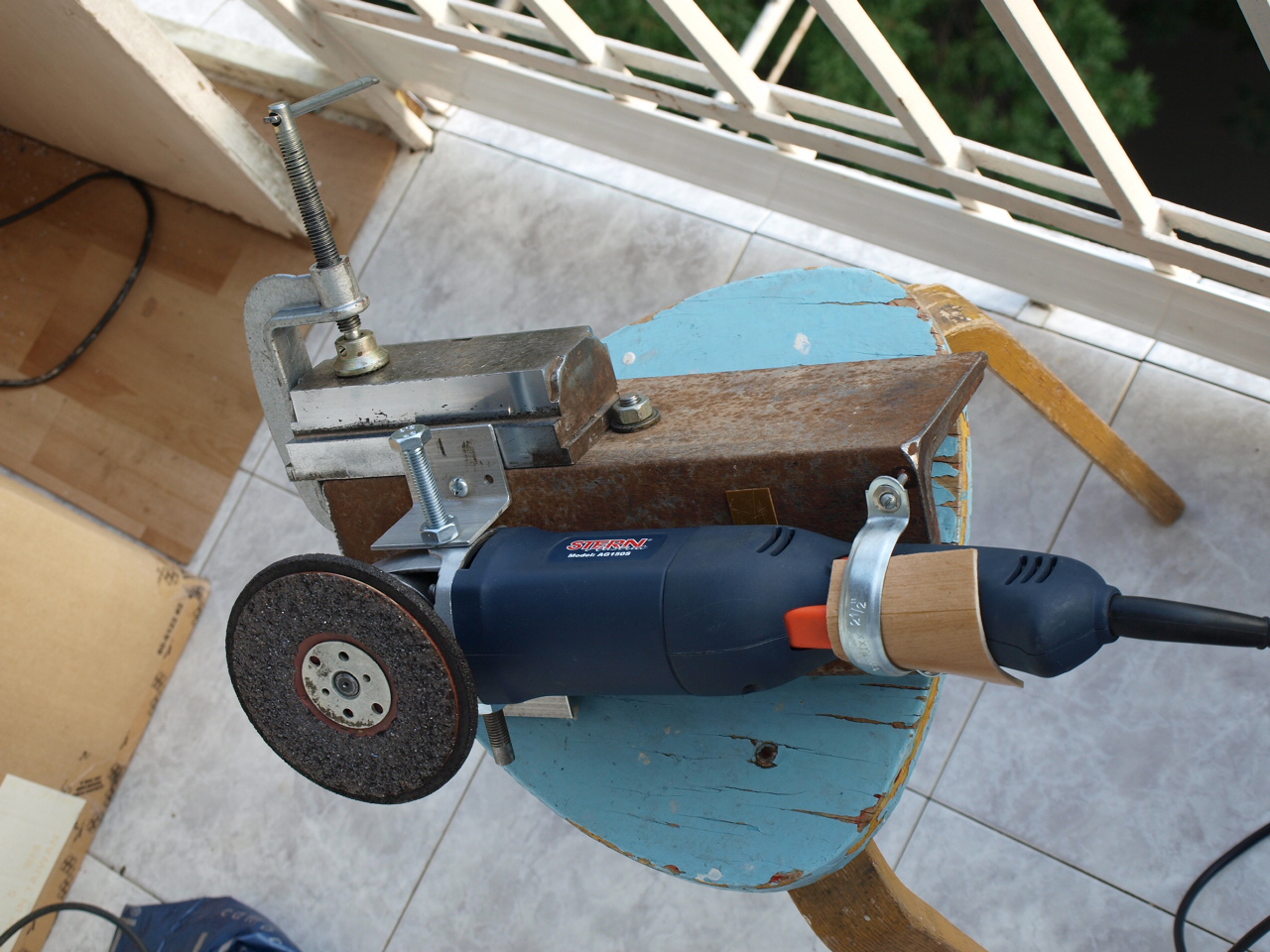

Итак вторая серия опупеи - шлифуем колесо болгаркой!
Сошлифовал внешнюю "шишку" почти в ноль", но оказалась "на другом полюсе" еще одна, но уже на внутреней стороне (колесо переваливалось как утка). Попытка перейтик ней кончилась нехорошо - у болгарки лопнул силуминовый корпус редуктора. Похоже стоимость затеи скоро превысит цену пары новых колес (до этого раздавил удлинитель-тройник, купил лишнюю б/у покрышку, сжег незнаю сколько бензина, сделал перебортовку-балансировку кривого колеса)
Кстати, каково мнение о летней резине Brigestone B250. Более ничего приличного у нас нет, остальное кетай голимый и Росава ВС-11 (всего на 10% дешевле бриджа)

а почему такая перезрузка на корпус болгарки из силумина что он не выдерживает ? ar.gif

Не-е, это я дурак. У этой болгарки есть 3-е положение рукоятки - вертикальное, по центру корпуса. Используется редко, но бывает удобно. Вот за него я и закрепил ее на несущую конструкцию всего в одной точке. Но эта дыра оказывается вдвое тоньше боковых и на серьезную нагрузку не рассчитана, ну и лопнуло по резьбе, а от нее трещина побежала и скоро отвалится один из 4-х угловых крепежей к мотору. Болгарка пока осталась работоспособной если рукоять цеплять "как у всех" сбоку. Впрочем Штерн кроме цены ниже плинтуса имеет (у нас) одно преимущество, его продавцы-оптовики имеют в наличии почти все запчасти, а по необходимости заказывают. Уже купил новый корпус. Пока работает пусть в старом. Теперь крепеж придется переделывать на две боковых точки (3-я серия похоже будет)
Долго думал - стоит замутить отделную тему по этой технологии. Пока воздерживаюсь, бо последуют дурному примеру - свернут шею, а я буду виноват. Но вообще ИМХО место в жизни ей есть, когда покрышка нарушает геометрию не по дефекту корда (как у меня ph34r.gif ), а из-за нарушеной балансировки, люфтов подвески и кривого шиномонтажа. Тогда сколько потом не балансируй, биение не уберешь (но оно меньше моего случая). Вот немного прошлифовать неровности и потом отбалансировать резон прямой. В общем если умну, что-то получится, в более легких случаях резон повторить. Если копейка обломится видимо все ж возьму бриджи. Но пока надеюсь протянуть 3 месяца на этой, а там и на зиму переходить уже можно. Зима (Росава ВС-53) кстати тоже просится на шлифовку, биение было хоть и балансировал, но корды целы. ее мне криво одели.

Отправлено 13 Июль 2012 - 22:35
"Криво одели" это утверждение шиномонтажников (равно как было добавлено "одевали не мы", что кстати правда). При том, что будучи новой (и более никогда не перебортовывалась) зимняя резина была ровной и биений никаких небыло. Ей уж 5 лет (сколько у меня машина), пробежала 20..25 тык. В общем, спустили они ее, сдвинули боковины внутрь, промазали какими-то "гавнями" и вновь одели (первый раз ее одевали тоже с промазкой - это запомнил). Есть ли сейчас у нее кривизна рабочей поверхности не знаю, но раз сдвигали, полагаю будет. Буду одевать, вывешу колеса и погоняю на скорости. Сразу всё неровное прекрасно видно.
Да и сама сошлифовка "шишек" на резине кажется мне опасным занятием. Боковина шины не может вдруг стать толще в одном месте, поэтому любая выпуклость на боковине - это либо обрыв нити корда, либо расслоение.
Нет, боковины нареканий не вызывают, скорее "яйцо" у меня. "Шишка" это я образно, на самой рабочей поверхности, где протектор, от края и до середины, размер три моих ладони, высота 4..5 мм, сошлифовал примерно 3 мм. С другого края образовалась яма примерно 2..3 мм , с ней уже ничего не сделать. Полколеса сейчас практически ровный круг. Завтра прокачусь и если до 80 кмч биение будет малозаметным попробую отбалансировать. Так, что сошлифовывается лишь протектор, который и так дорога "сошлифовывает".
Фотки инструмента:

Похоже вся моя затея "ушла в пшик". На месте спиленого возвышения всё лезет вверх опять. Мож. у нас очень жарко стало, асфальт очень горячий. Даже балансировтаь таки не поехал. Уже зарекся, если выскочит заработок покупаю бриджи (как назло, клиент отказался от работы, монета накрылась лошадиноймедным тазом)

ну по сути шишка на покрышке говорит о том что там выпирает слабое место и спиливая его делается еще это место тоньше и есссно оно будет еще сильнее выпирать .

По результату верно, но суть чуть иная. Протектор на прочность влияет мало, он снашиваться обязан, а иногда и "в ноль". Прочность создает материал корда под ним. А раз там дефект, то он уж будет неизбежно развиваться. Честно вообще не знаю устройство корда нынешних покрышек, Не пилил, не жег. Вроде там проволочки. В прошлой покрышке расползлись до дыр, начала спускать. Попытка заделать дыру показала, что там уже буквально сито, лишь тогда выкинул.
Смысл моей затеи был таков. Чтоб меньше "беспокоить" больное место, надо уменьшить его деформацию (а шишка деформируется сильнее целой части). Пробеги у меня не слишком большие и с учетом зимы мог отложить незапланированые покупки на порядком попозжА...
