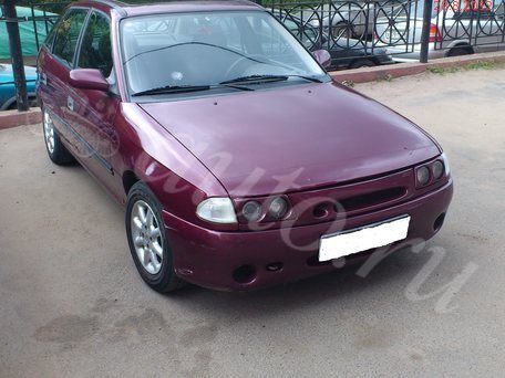

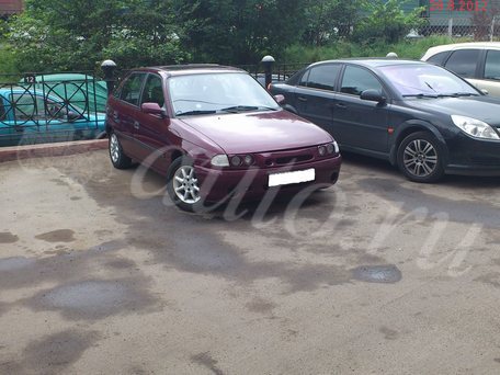

Отправлено 07 Сентябрь 2012 - 11:55
Всем привет!
Так как я еще новичок, не могу создать отдельную тему, но интересный вопрос все же есть и решил я написать сюда.
На прошлой неделе купил себе данный авто, машинкой очень доволен, хотя сравнивать особо не с чем, так как опыт автомобилиста очень мал.
Ну вот и собственно вопрос:
тот внешний вид фар, решетки радиатора и переднего бампера который вы видите на фото, это все установлено заводом, уверенность в этом 99% потому как на элементах пробиты номера которые совпадают с номером кузова (правда на бампере не смотрел, не разбирал еще :-)
Не могу найти что это за комплектация такая, то ли это какое то юбилейное исполнение, то ли фиг знает.
Может кто когда нить сталкивался и знает что это за исполнение.

Цитата(Classic_spb @ 7.9.2012, 12:55) Просмотр сообщения
Всем привет!
Очень правильно сделали, самое удачное место.
Интересно. Фотки мелковаты, чтоб оценить детали. На тюненую версию не похоже, туда более "заряженые" двигатели ставили. Фары такие где-то уже мелькали, не могу вспомнить.
