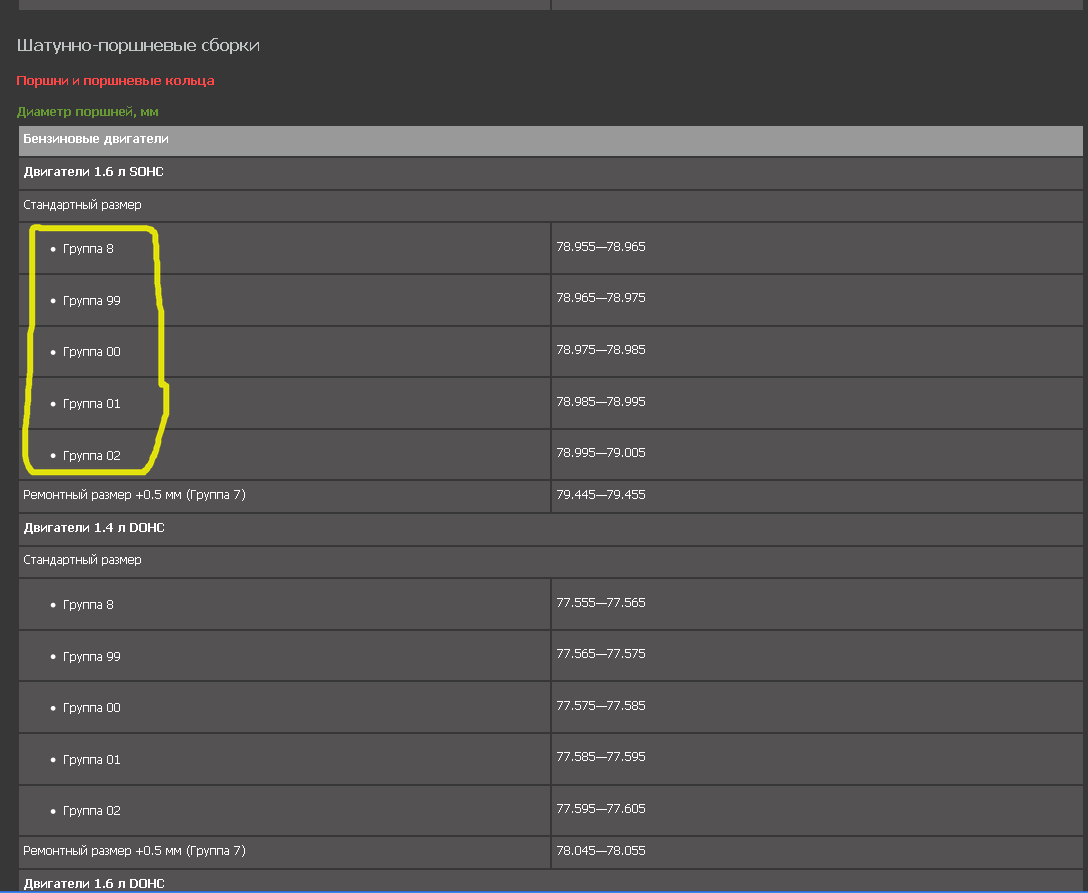

Астроводы помогите bc.gif , что означают группы на фото ниже, это ремонтные группы и под них нужно точить блок или это номинальные и можно обойтись заменой колец соответствующих номинальных размеров ? bc.gif

Цитата(Vikkont @ 11.10.2012, 16:37) Просмотр сообщения
Это - номинальные размеры, там же на Вашем рисунке и написано.
Ремонтный - 7.
