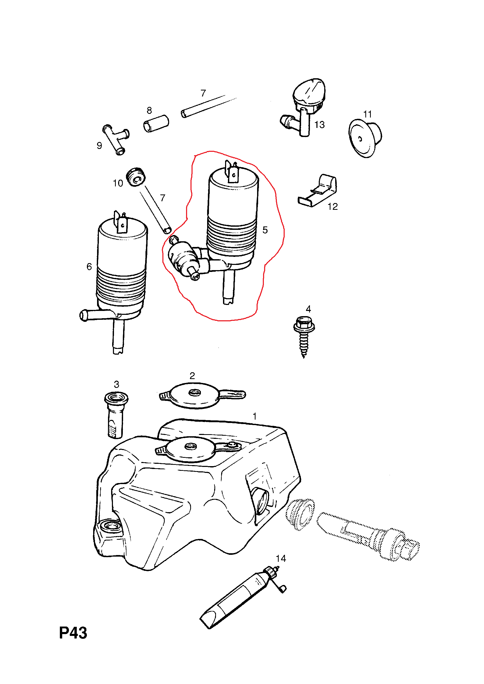

Задний стекло очиститель работает в разнобой, его перекуры в разных местах начинают раздражать. Возможно ли его указать одно конкретное место для отдыха, а то его самостоятельность ппц как раздражает иногда ?
Цитата(KVM2007 @ 1.12.2012, 0:21) Просмотр сообщения
http://www.fusionclu...p...75&t=208468
Если он меняет полярность и с разных выходов жидкость течет по отдельности, то зачем там клапан да и наверно можно снять его и подсоединить отдельно без клапана ?
Турбинка там, а напор создается центробежной силой в обе дыры. В ту, что "по шерсти" больше, во вторую напор тоже будет, но слабей. Можно лишь предположить, что там типа двигающейся пробки в сторону меньшего давления. Пробку заело, вот и не закрывает слабую сторону. Т.е. сейчас и так "без клапана"
Возможно их несколько видов, но у меня на авто стоит такой как на картинке , там в роди выходы одинаковы[attachmentid=97504]

Цитата(davit777 @ 1.12.2012, 1:05) Просмотр сообщения
KVM2007, прошу скинь пару сайтов по продаже авто в Грузии. Хочу приехать и купить авто. что стоит переделка авто с права на лево рульное ?
Нет, это не несколько видов. Просто на седаны взад письку не ставили, а на кабрики тем паче.

davit777, моторчик проще новый купить, тогда будет писать как положено - раздельно. а по моторчику - перебрать его нужно, и разобраться с контактами - затыки в работе движка - это их косяк.
