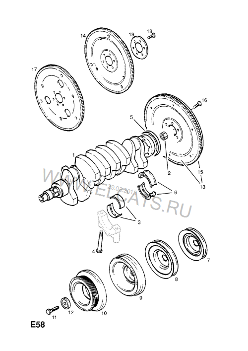

Отправлено 29 Март 2013 - 17:21
Всем привет!!!!
Обращаюсь за помощью, так как нет опыта в данном вопросе.
за ранние спасибо !!!
1) Расточил колен вал(( при покупке коренных вкладышей образовался вопрос, продаются ли они в комплекте, так как на Эгзисте они идут под разными номерами. Если они идут отдельно то как выберать под номером 6 (ремонт или как, боковые шейки )????
2) Посоветуйте масло , пользуюсь GM-ом 10 40.
3) После сколки КМ менять масло (заменино: колен вал вкладыши все, мас. нас. шлицы, притертые клопона)
4) После данного ремонта сколько километров потребуется обкатка (цилиндры не трогались!!!)
5) что еще посоветуете поменять пока двиг. разобран?
Прилегают картинку к 1-вому вопросу !!
Всем спасибо за помощь !!!

Отправлено 30 Март 2013 - 23:19
davit777, вот по первому вопросу - ничё не могу подсказать.
А по поводу масла... Нормальное масло. И, на обкатку-притирку - думаю тысяч пять смело можно "заложить"...
А что ещё менять - так это и ёжику понятно, ВСЕ прокладки по-кругу...
#3410 davit777
davit777
  • Cообщений: 463
  • Автомобиль: Vectra B sedan, Z18XE, 2001, Comfort
Отправлено 31 Март 2013 - 21:16
Ну прокладки само сабой ))) гидрили купил и сальники клопанов.

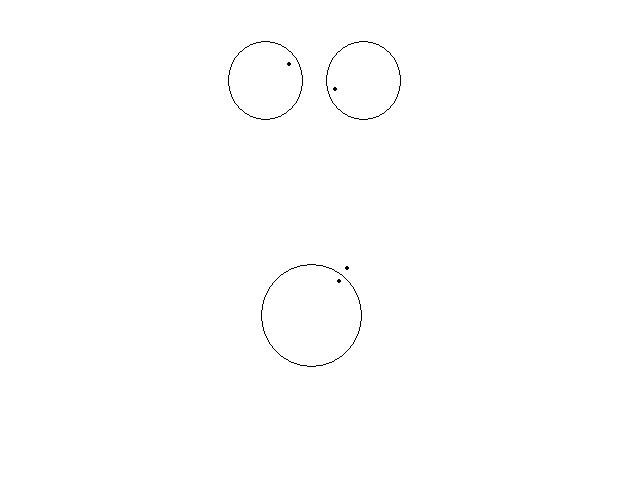

В общем только "из-под машины". Проверял метки. Ну по которым выставляется ГРМ. Сразу появился один вопрос.
Выставил коленвал по метке - риски совпадают с точностью до пары миллиметров. Риски же на шестернях распредвала оказались ушедшими в плюс на 3-4 зуба. И вот пару вопросов:
Может ли такой "уход" позагибать клапана? Ну не позагибать но немножко подрихтовать?
Какой вообще максимальный допустимый может быть уход без риска попасть на замену направляющих и клапанов?
Проверять ли паз на шестерне коленвала?
Ну и вопрос главный, подтвердите мою мысль о том что все это безобразие может твориться исключительно из-за нарушения фаз газораспределения) Очень хочется немножко успокоиться внутренне - машина нужна будет уже через две недели. А желание разобраться самому не исчезло а только стало нестерпимым. ) Может?) Сегодня еще раз прошел все по цепочке от реле ЭБН до искры. Все в норме.

Отправлено 02 Апрель 2013 - 16:12
Успокойтесь... Метки на валу и на шкиве реально отличаются на три-четыре зуба. Сейчас не смогу, но попозже... или даже завтра - выложу свои фотографии. Мне механик обьяснял, что тут в первую очередь проверяется именно по ВМТ. Ну и, когда меняешь ремень, помпу - обязательно запоминать, что и как стояло при разборке.
Если быть точнее - метки распредвалов совмещаем, откручиваем левое переднее колесо, снимаем кожух ремня - и разглядываем метку на шкиве коленвала. А, когда снимаем шкив - наблюдаем, что метка на валу реально не совпадает на эти самые три-четыре зуба... Правильно?

Отправлено 02 Апрель 2013 - 18:07
Я снял кожух ремня ГРМ, выставил метку на шкиве коленвала, и обратил внимание на то что метки на распредвалах не совпали. То есть так вот:
[attachmentid=102167]
Если это в порядке вещей то я вообще ничего не понимаю в этой машине...
