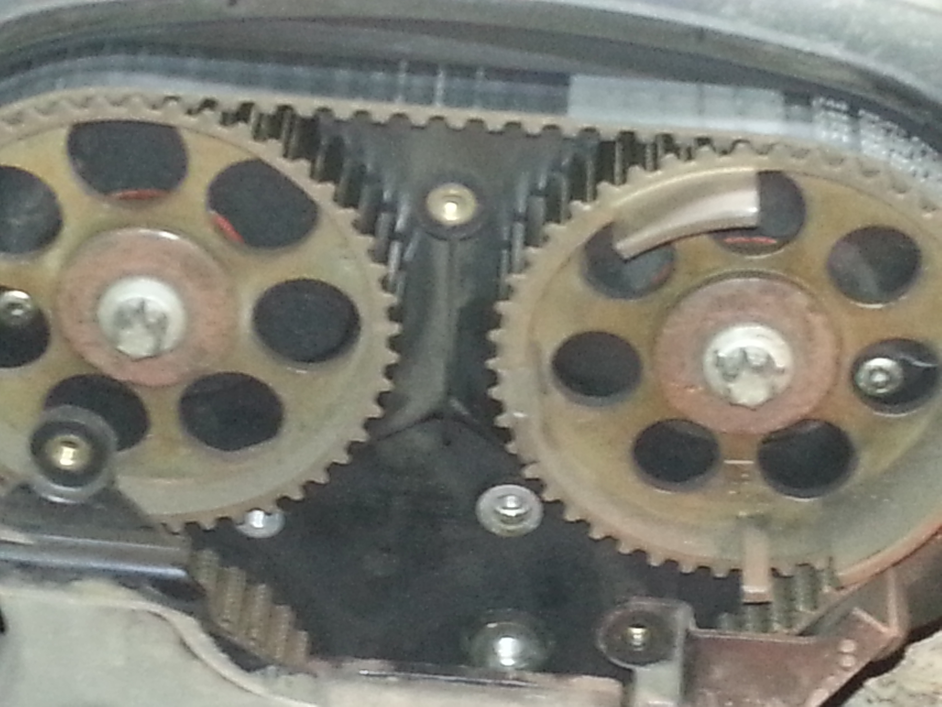

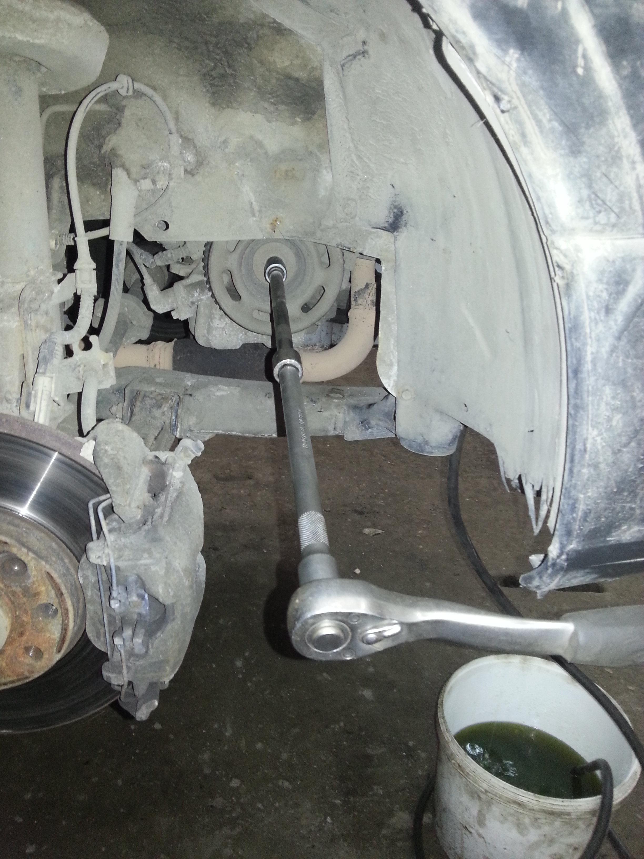

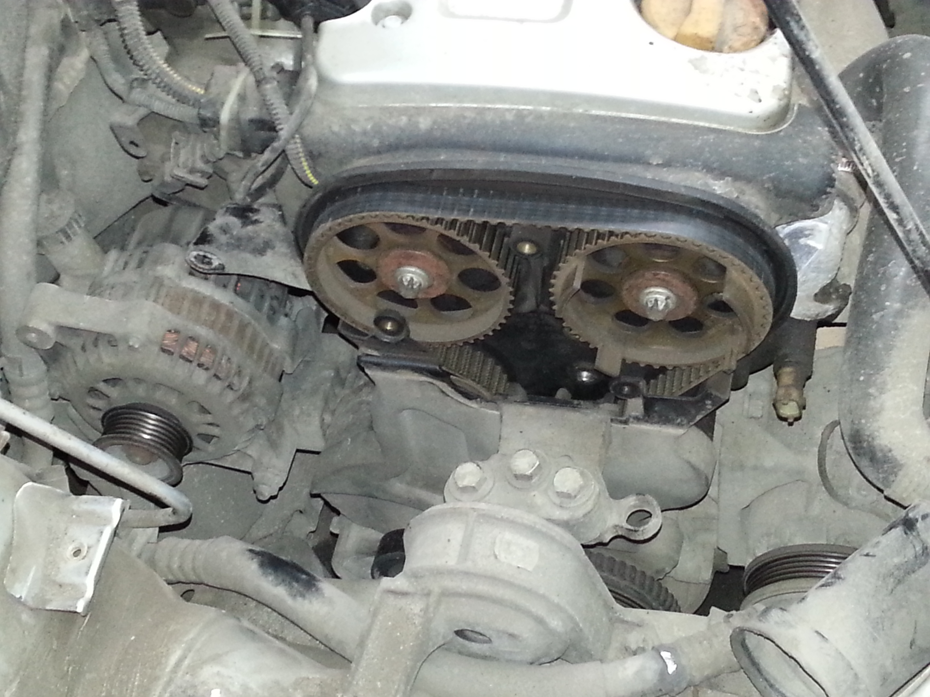

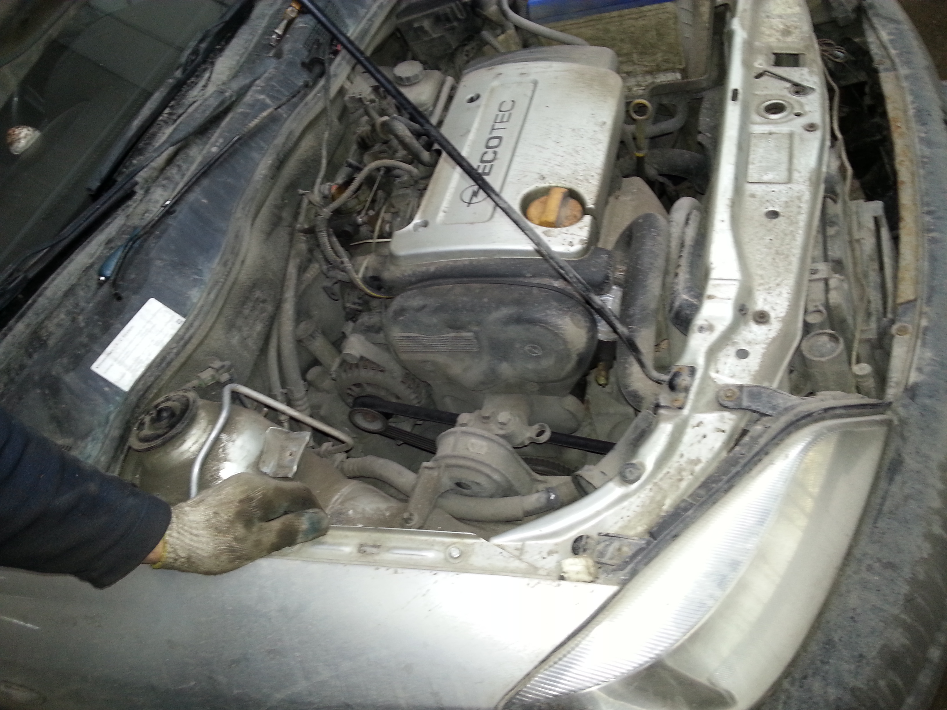

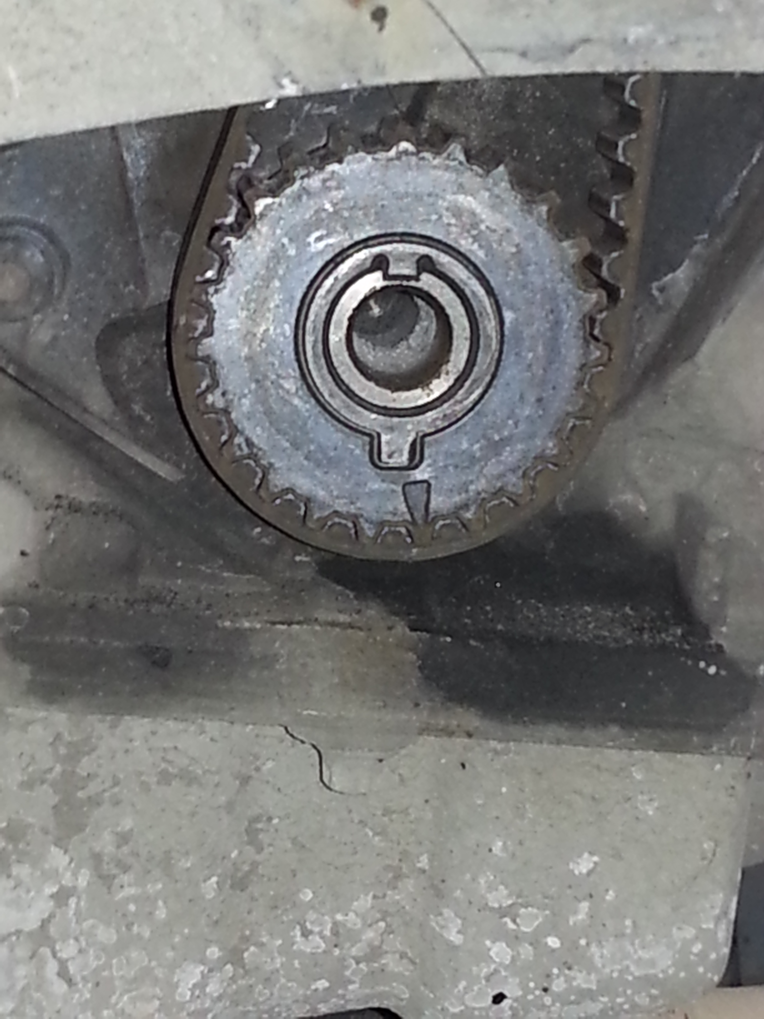

Мой механик менял на "Козявке" комплект ГРМ. Я, обуреваемый желанием ФСЁ увидеть, отфотографировать и опубликовать - крутился рядом. Так вот, была куча предварительных операций... Дошло дело ДО самого ремня.
Корпус воздушного фильтра - долой, всякие лишние провода убраны, кожух ремня ГРМ тоже открутили: [attachmentid=102235] .
Машина на подъёмнике - правое переднее колесо снято, датчики отвинчены... /Естественно, перед всем этим - клемма с АКБ скинута, модуль зажигания - лежит на крыше, свечи зажигания - рядом с модулем/
Пока стекает антифриз - Вася : [attachmentid=102237] - воротком проворачивает коленвал, совмещая метки на шкивах распредвалов:[attachmentid=102236] .
Извиняюсь за качество фото...
После этого он меня отпихивает в сторонку - чтоб я не мешался и, лезет проверять метку на шкиве коленвала... Чёт-то громко кого-то поминает и, выставляет метку на шкиве "правильно"... [attachmentid=102238] - после чего мы оба видим на шкивах распредвалов вот это: [attachmentid=102239] ...
Опять-же, отпихнув меня, чтоб я не путался под руками - снимает шкив с коленвала, предварительно вернув в соответствие метки распредвалов. И, уже облегчённо меня подзывает, дабы я посмотрел и убедился... [attachmentid=102240] - Не, на а чё Вы думаете? Мою машину дербанят, естественно у меня мульён вопросов!!! blink.gif
Далее, не далее чем спустя пару минут моя пьяная физиономия была послана на три весёлых буквы... Окончательно и надолго. Заколупал я его своим присутствием...
А, чуть не забыл. Чтобы поменять поликлиновый, кажется не надо было опору откручивать, а вот сам ремень ГРМ - да. [attachmentid=102247] , [attachmentid=102248]

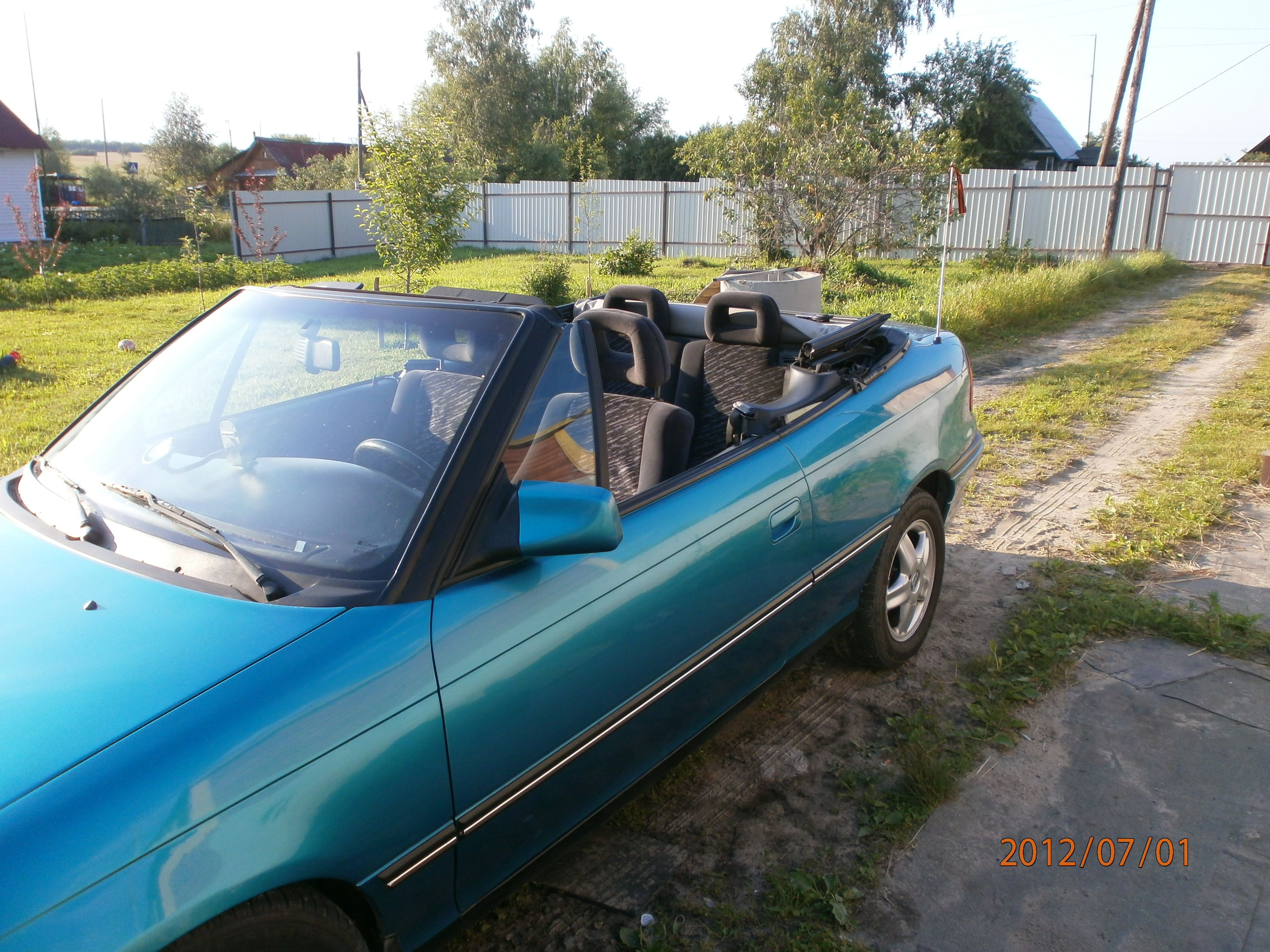

Отправлено 06 Апрель 2013 - 07:56
у меня астра ф кабрио если есть у кого возможность подсказать где взять салон(сиденья и обшивку)мои подъизносилися..и еще вопрос подходит салон от астры h?купе кабрио..

po3294, отлично смотрится кабрик Изображение ...первый раз вижу честно говоря, правда на фото не видно состояние салона а так конечно сиденья должны быть взаимозаменяемы на ф-ках...а вот от h врятли, тут или новое всё брать либо искать сиденья в хорошем состоянии а чехлы и обивку мне кажется лучше заказать на пошив-перетяжку в каком нибуть тюнинге нормальном...можно будет и подобрать что по вкусу.
