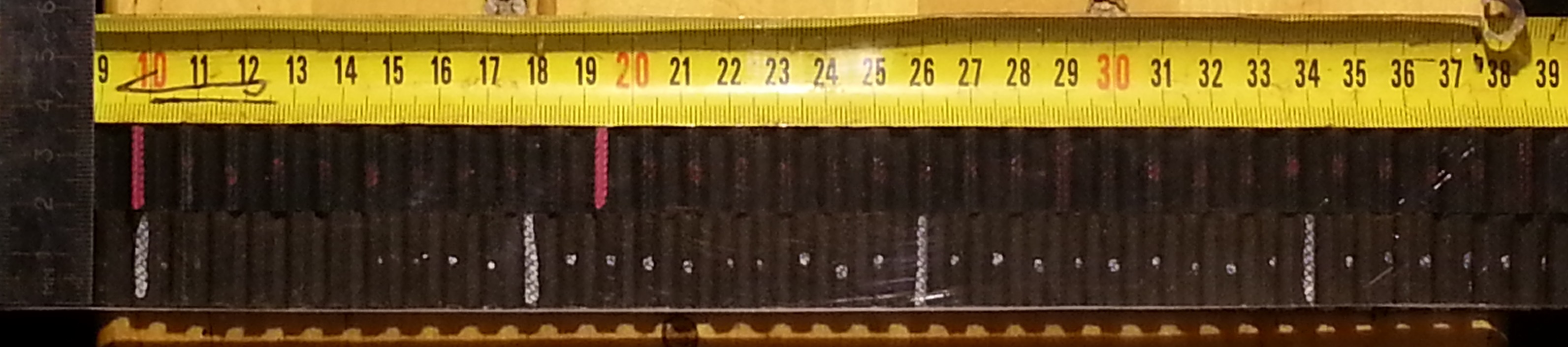

KVM2007, меня такие замеры и пересчёты... Изображение "поднапрягают". Я-ж втыкал фотку с ремнём от x16xel - "одевается" и сидит как влитой. Разве-что "ширее" чем надобно. А, приволок из гаража бобиковский, от c16nz - радостный, накидываю и прикидываю, как с выступом в миллиметр бороться - Изображение - а ремешок того, "топорщится", не хочет прилегать и... Ну я их и "разложил" рядышком. ФАКт на лицо.
[attachmentid=119730]
Красным "посчитаны" - у ремня от c16nz, белым - соответственно x16xel.
А шкив "обмерял" - получилось, что окружность чуть менее 14 мм - 18 зубчиков.
Дык, шаг у "козьего" ремня 8 мм и профиль зуба STD, а у бобика дерьдюймовый 9.525 и профиль HTD
Ну, если уж очень хочется, пжалте сюды плз.
Выбираем число зубов
http://www.linekom.ru/stds8m.html
У нас Вы можете заказать ремень любой ширины, т.к. на складе данные ремни храняться в рукавах по 400-480 мм.
Боюсь, что цены не понравятся...
Или сделать резак, как для 8мм кинопленки и разрезать старый козий ремень.
