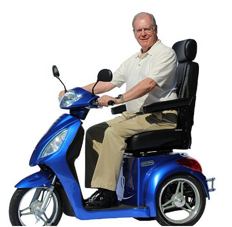

[attachmentid=119991]
Три колеса, офисное кресло, кожа... ar.gif 21 миля в час, пробег на 40 миль.
