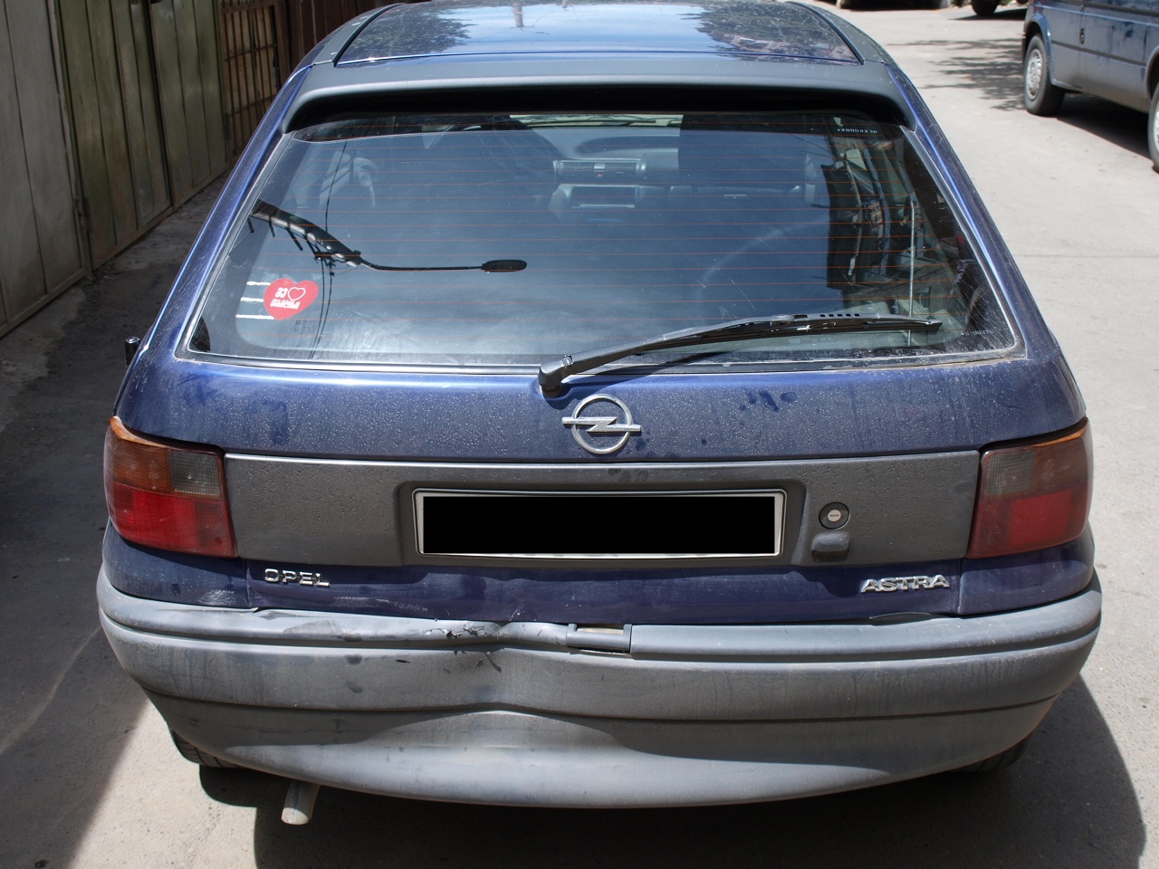

Вот я и "потерпевший". Позавчера в зад прикатилась... таксующая зелененькая Астра. Собствено таксиста даже винить трудно. У нас перекресток шибко поганый есть, много направлений пересекается. Мое с "коротким" светофором, а поток утром сильнейший, проезжаешь на 3..4'е переключение. Я успевал на зеленый мигающий, впереди черный мерс, выехали со всем потоком спокойно на середину и тут зажигается желтый... баба там что ли была, не видел... короче бьет по тормозам и становится как вкопаная посреди перекрестка. Я такого никак не ожидая успеваю всеж оттормозиться на расстоянии сантиметров 50 (скорость была примерно такой же), и уже зафиксировавшись нехило так получаю удар со стороны жоффф... Мерс, паразит, тут же сваливает aq.gif Вообще-то меня "вбило" в него тоже немного, стекло фары треснуло и чутка разошлись крылья, щели между капотом стали неприлично большими, хотя внешне передок вообще более без следов. Ну а сзади - выкладываю фотку.
ПыСы: Железо уже сделали, осталось красить дверь багажника. Трижды пытался отписаться но инет глючил aq.gif
