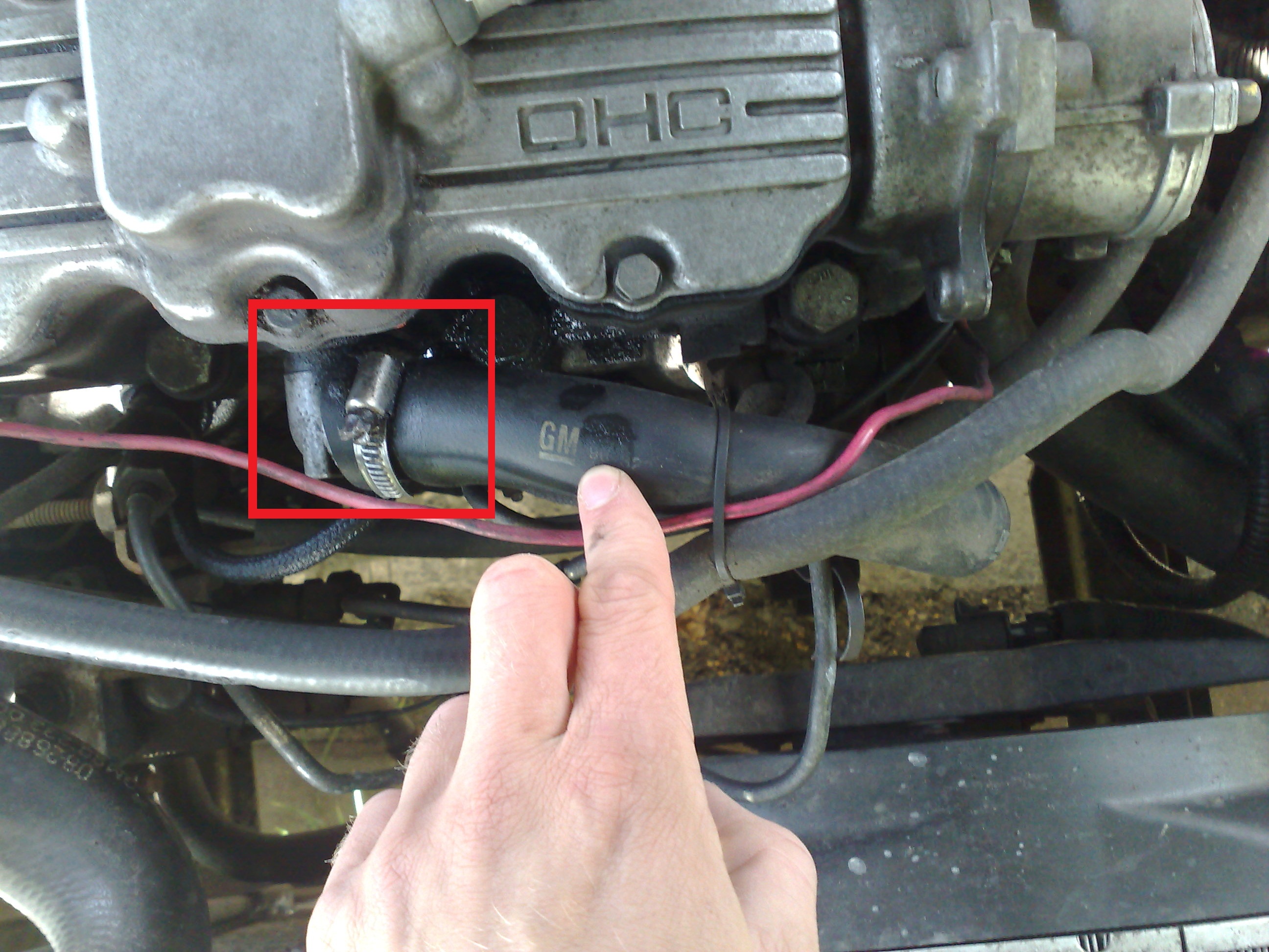

[attachmentid=76831]
Возле хамута порвалась трубка(на сколько я понял по ней течёт масло), но масло от туда пока ручьём не течёт.
Можно ли открутить порванный конец, обрезать её и прикрутить? Если я сниму 1 конец от туда не хлынет поток масла?
Неправильно понял. В современных моторах все масло течет внутри, никаких маслопроводных трубок снаружи нет в принципе. Скорее всего, это вентиляция картера.

Ну я могу один конец открутить и подрезать трубку? Ни чего от туда не польётся или не образуется какая нибудь воздушная пробка в двигатели? Так можно делать?
Конечно можешь. Даже должен! Лучше её снять совсем и прочистить.
