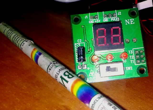

у меня так находу слетел и на корпус замкнул, теперь стрелка слегка поднимается от нуля. Короче перегрелся приборчик. А недавно я приобрел в компьютерном магазине за 5баксов платку измеритель температуры с тремя датчиками от нуля до 99 меряет в цифрах показывает, хочу пристроить, еще думаю от чего можно взять электронный включататель вентилятора

reks4, на вентилятор тазовские должны пойти, от зубила. У них датчик такой же. А вот до 99 мало, рабочая температура охлаждайки может быть больше 100

Да короче когда увидел что стрелка в потолок уперлась хз. Сколько времени прошло сразу поставил на место стрела на пол показует. А мне кажется этот индикатор цифровой будет указывать на неисправность охлажд. Он при ста начинает мигать двумя черточками. Вся проблема именно в датчике вентилятора! Тазовские месяц-два живут где я живу отказ вентилятора летом в пробке- смерть мотору, у нас постоянно под +40 летом и эти датчики летят быстро. Вчера спаял электронный аналог седня буду настраивать потом фотку скину

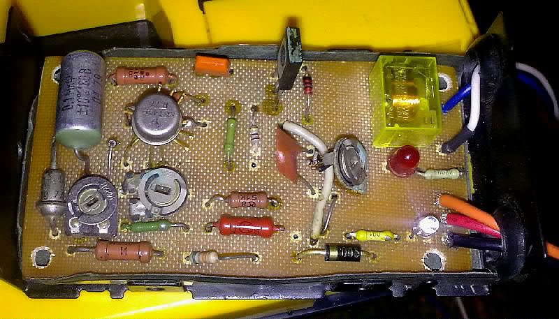

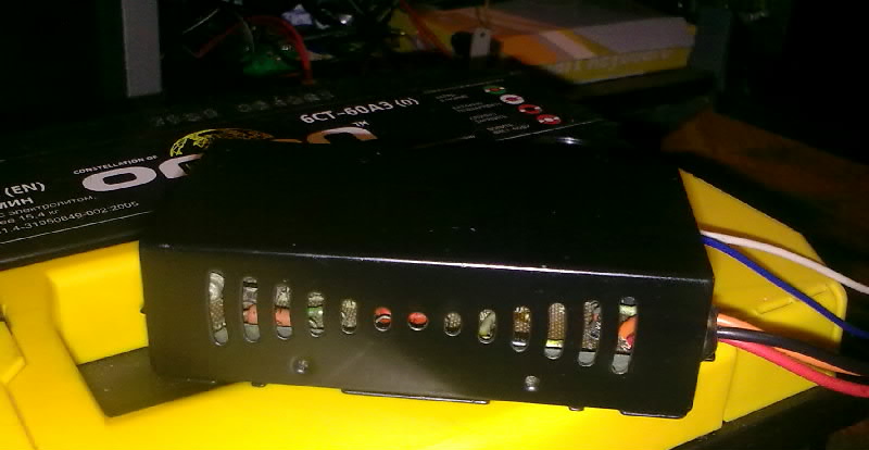

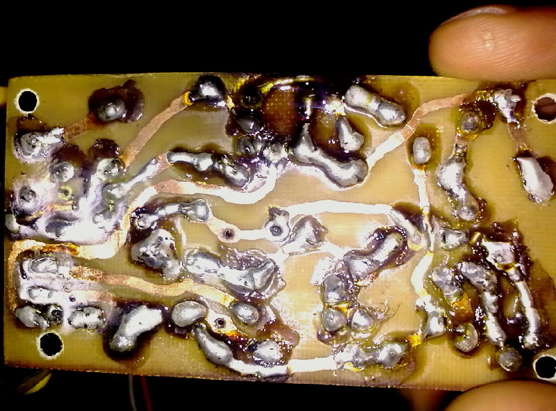

вот он мой будущий датчик вентилятора . У р р р ра а!!! Работает! Выставил температуру вкл. 92 а выкл 85 .усе фурычит!

reks4, тебе бы плату лаком залить, а то окисляться будет и глючить если вода попадет.
ася 265\424\984
#415 reks4
reks4
  • Cообщений: 467

reks4 - а зачем такие сложности ??? ты бы еще на базе микропроцессора собрал бы схему ))
достаточно датчика , толстых проводов и выключателя ручного в салоне на случай несрабатывания датчика )) если еще реле поставить - вообще отлично будет )
ладно , шучу. а можно узнать каковы функции твоей схемы и принцип работы? транзисторы , потенциометры.. у меня мозги карбюратора кажется проще устроены)

ну принцип работы простой, основа операционный усилитель двуполярный измеряет напряжение в точке подключения датчика теипературы из прибора на панели к терморезистору на блоке и включает реле вентилятора, отключает его когда снизится. Отдельно регулируется включение и отдельно отключение. При этом штатный датчик тоже работает вобщем дублируют друг друга и ненужно нарушать проводку и ставить дополнительные измерители. Кстати етот приборчик можно и в салоне в качестве климат контроля в зимнее время, приспособить(движком печки управлять) выставил 25 град. И все сам будет врубать и отрубать
