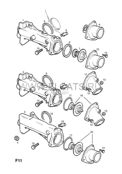

#457 SERG 52
SERG 52
  • Cообщений: 54
  • Город:Нижний Новгород
  • Автомобиль: Ascona 1.8E
Отправлено 13 Декабрь 2011 - 01:41
ребят,снова нужна ваша помощь! Сегодня снял термостат, он у меня такой-же как под цифрой 7,хотел уже заказать но УВЫ! Такого на экзисте нету .. Купил как под цифрой 9 (в сборе) , а он не влезает,мешает держатели пружины.
В экзисте нашел похожие - они под номером 13 38 046 идут. (фотка снизу) Он тоже в сборе,но держатели уже немного согнуты . Он мне подойдёт??
