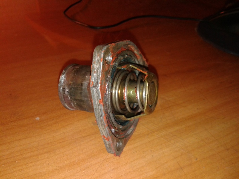

Подскажите что это за термостат, нигде такого найти не могу[attachmentid=93964]
фирма motorad

#496 Херус
Херус
  • Cообщений: 3 945
  • Город:SPB
Отправлено 06 Сентябрь 2012 - 01:42
фирма motorad
он в крышку вмонтирован? это скорее всего с другого опеля.
у меня только вставка меняется. сам фланец остается.
впрочем возможно были и такие

#497 adams
adams
  • Cообщений: 1 226
  • Город:Брянск
  • Автомобиль: Kadett Hatch 13N, Daewoo Nubira Wagon 2.0 16V, Opel Kadett Caravan C20NE (prodan)
Отправлено 06 Сентябрь 2012 - 07:33
фирма motorad
http://www.exist.ru/...=CD202019&sr=81
вот выбирай такой термостат только других фирм, а твоя фирма что эталон надежности? почему именно motorad
#498 alextiger
alextiger
  • Cообщений: 4 815
Отправлено 06 Сентябрь 2012 - 12:52
были и вмонтированные. я брал на бигблок. любой в корпусе для вашего мотора. Gates TH15192G1 он является оригиналом gm. гейтс их поставщик. Изображение
#499 pannamaniac
pannamaniac
  • Cообщений: 21
  • Город:Нижний Новгород
  • Автомобиль: Ascona C 16N 1983г
Отправлено 07 Сентябрь 2012 - 10:23
судя по герметику вокруг вставки меняется только она, на exist как у меня термостата не нашел
вот такая внутри
[attachmentid=94065] , где такую достать?

#500 Херус
Херус
  • Cообщений: 3 945
  • Город:SPB
Отправлено 07 Сентябрь 2012 - 11:33
вот такая внутри , где такую достать?
экзист.ру, да и в магазине обычно в наличии
