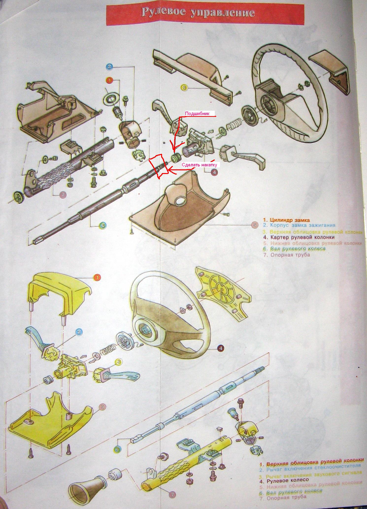

Отправлено 28 Февраль 2011 - 12:28
если появился стук на мелких кочка вот что надо сделать

Отправлено 28 Февраль 2011 - 12:39
А чо такое накатка?
#346 Krava
Krava
  • Cообщений: 95
  • Город:КБР г.Прохладный
  • Автомобиль: Opel Ascona E1.8NV 87г.
Отправлено 28 Февраль 2011 - 12:48
ЭТо надо к токарю вести вал рулевого колеса он спчиальным накаточным резцом делает накатку на валу , за счет накатки размер увеличивается и подшибник садится плотно и стук исчезает.

Отправлено 28 Февраль 2011 - 13:45
Спасибо. А у меня руль не снимается чего только не делал, походу сьемник искать надо

Отправлено 02 Март 2011 - 02:14
А я новый подшипник взял, надеюсь, поможет... Жду, когда потеплеет.
#350 Krava
Krava
  • Cообщений: 95
Отправлено 02 Март 2011 - 10:08
Может не помочь , так как выроботка образуется на самом валу а не в подшибнике.!
#351 Maxim2008
Maxim2008
  • Cообщений: 596
  • Город:Россия, г.Владикавказ
Отправлено 02 Март 2011 - 17:55
Ну, по-хорошему не должно так быть. Как разберу, отпишусь.
