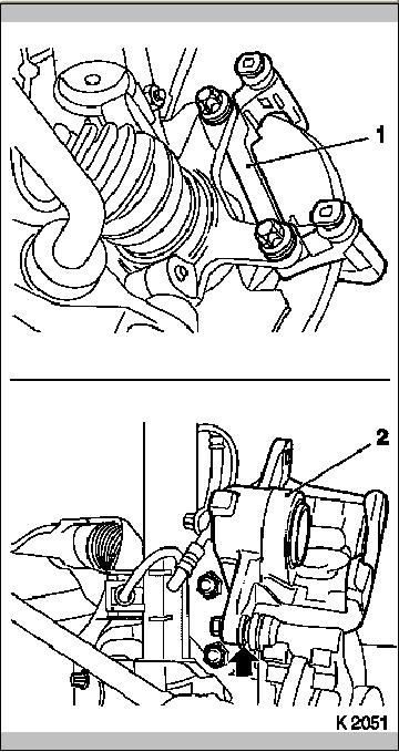

Снять тормозные накладки - см. технологический процесс "Снять и установить тормозные накладки переднего тормоза".
Снять крепежный винт тормозного суппорта за верхний направляющий палец тормозного суппорта (1). Поддержать вилочным ключом за притупленные поверхности направляющего пальца (стрелка).[attachmentid=41067]
Снять тормозной суппорт (2) из суппорта тормоза и подвязать. Снять суппорт тормоза (3) из поворотного кулака. Снять диск тормозного механизма (4) из ступицы колеса.
Указание: Гидравлическая тормозная система остается закрытой.
Установка, монтаж
Надеть тормозной диск на ступицу колеса.
Внимание
Следить за тем, чтобы не было грязи между тормозным диском и ступицей. Опорные поверхности должны быть плоскими и без заусенцев.
Установка, монтаж
Установить суппорт тормоза (1) с крепежными винтами и пружинными кольцами на поворотный кулак - момент затяжки:
до 2002 года выпуска: 90 Hм
с 2003 года выпуска: 95 Hм
Установить тормозной суппорт (2) на направляющий палец тормозного суппорта при использовании стопорной мастики.
Поддержать вилочным ключом за притупленные поверхности направляющего пальца (стрелка) - момент затяжки 30 Нм.
Установить тормозные накладки - см. технологический процесс "Снять и установить тормозные накладки переднего тормоза". [attachmentid=41068]
Сообщение отредактировал AlekseyT: 04 Октябрь 2009 - 10:56
