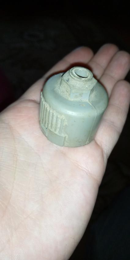

@кики похоже на ножку от стиральной машинки )

кстати, если кому-то интересно. это фильтр компрессора кондиционера.

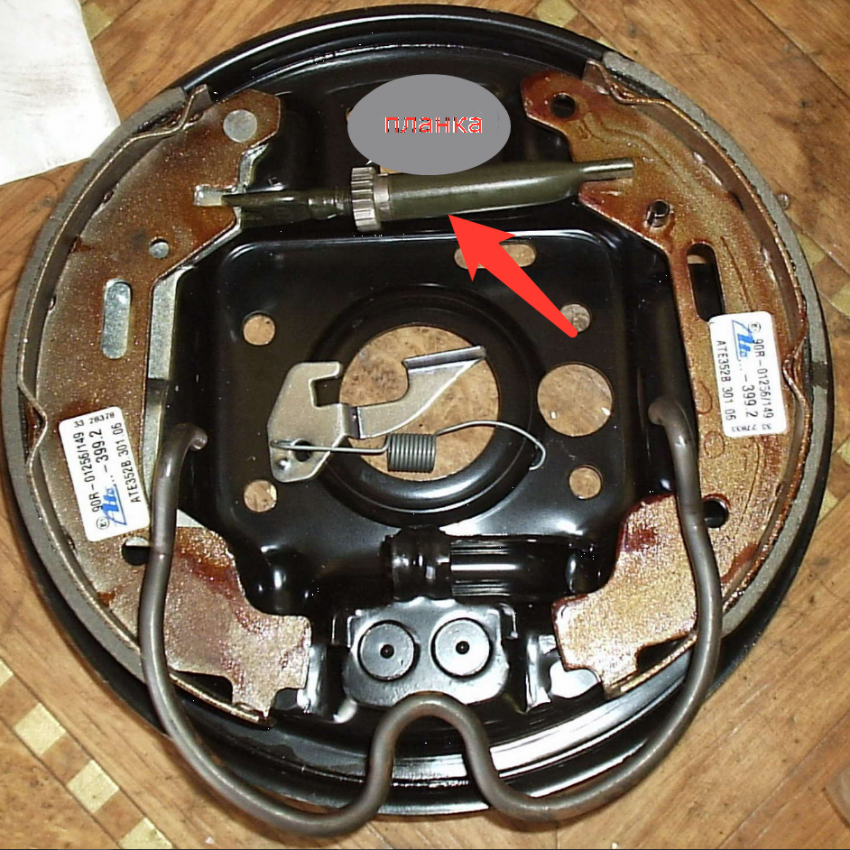

Помогите еще пожалуйста найти вот эту саморегулирующуюся планку для заднего тормозного барабана или чем можно заменить.
Вот сообщение из профильной темы с фотографией: http://forum.opel-cl...lodki/?p=572157
Видел такой аналог, но сейчас в наличии нигде нет: Quick brake 10753001

Искал в своё время такую же штуку, но не нашел, только в сборе, как на фото. В результате снял, отмыл, почистил, поправил резьбу и поставил на место. Работает до сих пор.

@Artyom Starikov https://exist.ru/Pri...2F7083FA&sr=119- в наличии
Езе встречаются в наличии варианты NK 423602
  • Artyom Starikov сказал за это спасибо

Да, спасибо, это тоже постараюсь сначала сделать
Да, на экзисте есть, но это пока самый крайний вариант, в мой город ожидание доставки 30 с лишним дней и стоимость ну высокая для меня за комплект этих штуковин (про стоимость имхо конечно)
