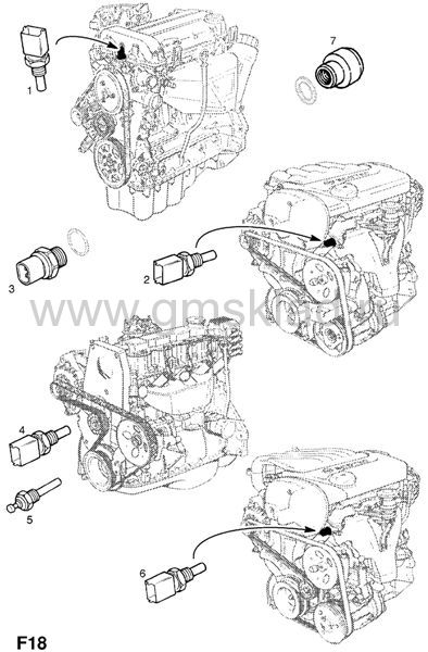

Подскахите кто-нибудь, как виглядит термодатчик, который выводится температуру на дисплей... а то она постоянно бешенная 67-70, вечером, машина постояло и показывать 30 стал, но на улице гораздо меньше.... Как выглядит и где его искать?
в зависимости какой двигатель, на картинке нарисовано где он крудивается!
в некоторых двигах 2 датчика, у меня на приборку идет датчик который с круглой фишкой на конце, на картинке под цифрой 5 а так же под цифрой 4.
под цифрами 1,2,6 место расположения датчика,
если у тебя такая температура то у тебя возможно не закрывается термостат! он постоянно открытый или на половину открытый и не закрывается,!
в некоторых двигах 2 датчика, у меня на приборку идет датчик который с круглой фишкой на конце, на картинке под цифрой 5.

p.s. А на какой картинке нарисовано про датчик температуры? который на дисплей выводится.
