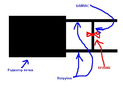

killer_stsk, вот точно такая же морковь!!
уже всё передумал. как повернул краник - стало гораздо теплее в машине НО! теперь двигатель греется моментально до 105-110 и даже в сторону 120 бодро ползет градусов. причем непонятно отчего зависит. сегодня на трассе выдавал такое на скорости 70-80 км в час. остановился, потрогал радиатор - а он ледяной вообще, верхний патрубок радиатора ну так себе горячий, повернул краник обратно в открытое состояние - двигатель норма, в салоне дубак! я так понимаю этот кран перекрывал большой круг вручную, вопрос нафига... про велосипедные камеры вы отмочили конечно... она ж тонкая и звонкая, можно ли туда вообще резину ставить, антифриз не разъест? Будем бороться за тепло в машине ))) Появилась мысль поменять печку на другую... Или в глухую поменять уже термостат чтоли...

1 - проверю еще раз термостат, вдруг он действительно на большом круге заглючил
2 - проверю подключение всех шлангов (прошлый хозяин был великий блин затейник) поменяю шланги на печке местами. сверху и ближе к пассажиру вроде как должен быть вход
3 - выну и еще раз продую печку, поролоном оклеил еще в прошлый раз
4 - поставлю всё это на место и прогоню пробки - видать постом выше проблема в вроздушной пробке, после прошлых манипуляций с печкой
5 - стоит у меня радиатор печки который в соседней теме обозвали полным навозом - сзади согнутые трубки с резиновым нахлобучником - если ничего не поможет - буду заказывать и менять печку и скорее всего уже на сервис погоню. морозы ударят, в холодной машине печку не наменяешься.

Отправлено 15 Ноябрь 2009 - 11:45
термостат открылся на 90 градусов при кручении краника байпаса было 2-3 могучих булька - из чего заключил, что воздух в ссистеме таки был
воздух из печки идет 42-43 градуса. оба патрубка на вход и выход горяченные, из чего сделал вывод - печка НАВОЗ. не охлаждает жидкость при прогоне. Буду менять печку, больше ничего на ум не приходит.
сделаю репост из прошлых тем:
"Недавно обнаружил течь радиатора печки и решил его заменить. Старый радиатор хоть и протекал, но печка грела отлично. Купил новый радиатор, который оказался тоньше где-то на 6-7мм родного, и был без сплошного бачка на глухой стороне(туда выходили загнутые трубки и закрывались они куском резины). Поставил это чудо на машину (пришлось откручивать торпеду, машина с кондером). В машине стало существенно холодней. Такой же радиатор поставили на машину без кондера и такая же картина. Вывод- радиатор гавно. При детальном осмотре редиатора было обнаружено, что там циркуляционные трубки толстые, диаметром с подводящую трубку, без сопротивлений внутри. Соответственно, никакого сопротивления потоку нет, и вся жидкость проходит через первые 1-2 трубки, не прогревая полностью весь радиатор, а только его часть. Был найден оригинальный(толстый 42мм, ну и дорогой) радиатор фирмы Nissens, у которого циркуляционные каналы тоненькие, тоесть создается сопротивление потоку тосола и он равномерно проходит через весь редиатор. В результате, после установки на 2 машины- Ташкент!!! Так что если кто меняет радиатор, смотрите на что меняете."
из чего и сделал заключение - менять печку!
