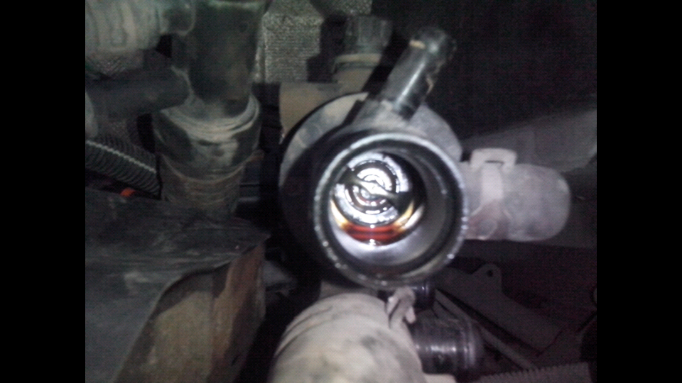

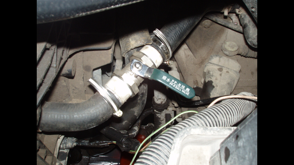

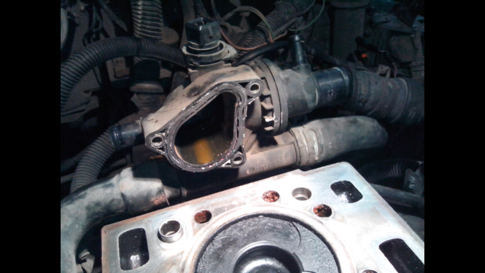

Тем у кого в машине совсем холодно или недержит термостат! В зимний период можно использовать кран шаровый. Себе брал под впайку пластика на 32. Машинка прогревается быстрееsmile.gif

#356 tahirovich86
tahirovich86
  • Cообщений: 220
  • Город:Кировская обл г. Кирово-Чепецк
  • Автомобиль: Vivaro 2.0 CDTI
Отправлено 10 Декабрь 2013 - 21:18
Не понял немного. Где это кран установил? Перед запуском закрываешь, когда прогреется открываешь?
#357 mij78
mij78
  • Cообщений: 89
  • Автомобиль: Movano 2.2DCI Combi
Отправлено 11 Декабрь 2013 - 06:13
Нет на улице -10 он закрыт у меня на постоянку. Нагрев можно отрегулировать в опоеделенном положении.
Подключен на корпус пермостата нижний шланг с основного радиатора верхний шланг (в разрез). Старый шланг не резал, взял два патрубка с изгибом 45'' и подогнал для более удобного доступа

"Ручная" замена термостата получилась..
#359 mij78
mij78
  • Cообщений: 89
Отправлено 11 Декабрь 2013 - 17:37
Зато когда по трассе шпаришь температура не падает от набегающего потока холодного воздуха. И в салоне ташкен
