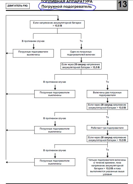

#403 k-gashek
k-gashek
  • Cообщений: 231
  • Город:г.Екатеринбург
  • Автомобиль: рено трафик 1.9 dci F9QU760 2005 г., long
Отправлено 08 Январь 2014 - 23:08
чуток не так написал по подогревателям- они работают по алгоритму все ступенчато включаются один за одним ,но в зависимости от температуры воздуха и ОЖ длительность их работы будет разной. И напруга должна быть не менее 13.5 В, но досконально их алгоритм не прописан

Отправлено 08 Январь 2014 - 23:26
догреватели начинают отключатся именно в тот момент когда напряжение падает до 13.4. Пока 13.5 и выше они пытаются включится. Также в гену хочу залесть не нравится мне плавающие напряжение от 13.4 до 13.9, даже при отключенных догревателях.
Там есть еще температурный график работы кипятильника. стр. 13-21

Отправлено 09 Январь 2014 - 21:57
У меня тоже похоже работают.Включается первая и напряжение становится 13,6,затем включается вторая и напряжение падает до 13,2,она через пару секунд отключается и так постоянно.Одна работает,а вторая моргает.Подозреваю, диодный мост в генераторе,полностью не работает.Один раз я уже его менял.

Отправлено 10 Январь 2014 - 16:28
Снял сегодня гену, в общем состояние щеток и колец нормальное, единственно подгнил плюсовой который к гене прикручивается пришлось переделать. Собрал все обратно, но догреватели так мозг дальше и парят.
Я вот думаю у меня ДМРВ стоит волговский может это и есть его минус?

Парят мозг на всех оборотах, вчера ездил 80км в одну сторону и обратно, все тоже самое первый догреватель включен и не тухнет остальные в елку играют. Двигатель нагрелся чуть не доходя до 90 градусов и где то через 10 минут отключились все.

Отправлено 10 Январь 2014 - 21:18
По тех нотам кипятильники должны отключиться при достижении температуры ОЖ +75'С.
Так чем тебя эта цветомузыка не устраивает, если ОЖ до +90'С разогрелась?
