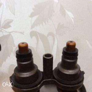

Денька доброго всем. Столкнулся с таким приколом, что не могу найти нигде кольца уплотнительные нижние для своих форсунок, это что реально такая редкость??? Или может они подходят еще какие то. Мне не понятно нафиг немцы сделали их уникальными такими, куча разных бошевских форсунок с круглой формой колец, и реально есть в наличии у людей занимающихся промывками допустим, а этих ни у кого нигде нету..... бред какойто.......

-PL-LUDOVIK, ВАЗ, ГАзЗ бери. К нашим моторам вообще ГАЗовские форсы подходят

Так форсов у меня целый запасной комплект родных бошевских есть, а именно колечек к ним нету

-PL-LUDOVIK, а от чего-нибудь другого подобрать? Возьми форсунку с собой и иди в самый крупный магазин запчастей в городе. Что-нибудь обязательно подберешь.

-PL-LUDOVIK, первый раз такие колечки вижу.
можешь с них партномер/артикул списать?

Эх.... в том то и печалька, те что стоят на машине сейчас я еще их не снимал (не факт, что на моих номер виден будет + пока не найду замену туда не полезу однозначно), а в запасном моем комплекте резинок всего 2 в наличии и видать от времени, деформации там осталась только шероховатость вместо номера артикульного. Если бы знать артикуль, то может на екзисте такие и без проблем можно заказать бы было, а так....
Было бы конечно интересно вместо моих сборных шлангочек, подобие рампы, заменить на нормальную рампу, если бы знать из другого мотора подобного может подошла бы какая.
Сообщение отредактировал -PL-LUDOVIK: 11 Март 2016 - 13:51

От C30NE подойдет 100%. Вот про рампу от Ц26НЕ не скажу - не знаю. От Ц30СЕ точно не подойдет - она совсем не такая.

Думаю если снимать форсы может все таки был бы смысл уйти от шлангочек и уже перейти на рампу?

Отправлено 12 Март 2016 - 12:14
Конечно, есть. Только ее найти надо сначала.

Та да, согласен. Сейчас просматриваю сайты, обьявки, то пока ни одного варианта не подворачивается для покупки

Надо узнать, как это называется на немецком языке и э-бэй подёргать.
