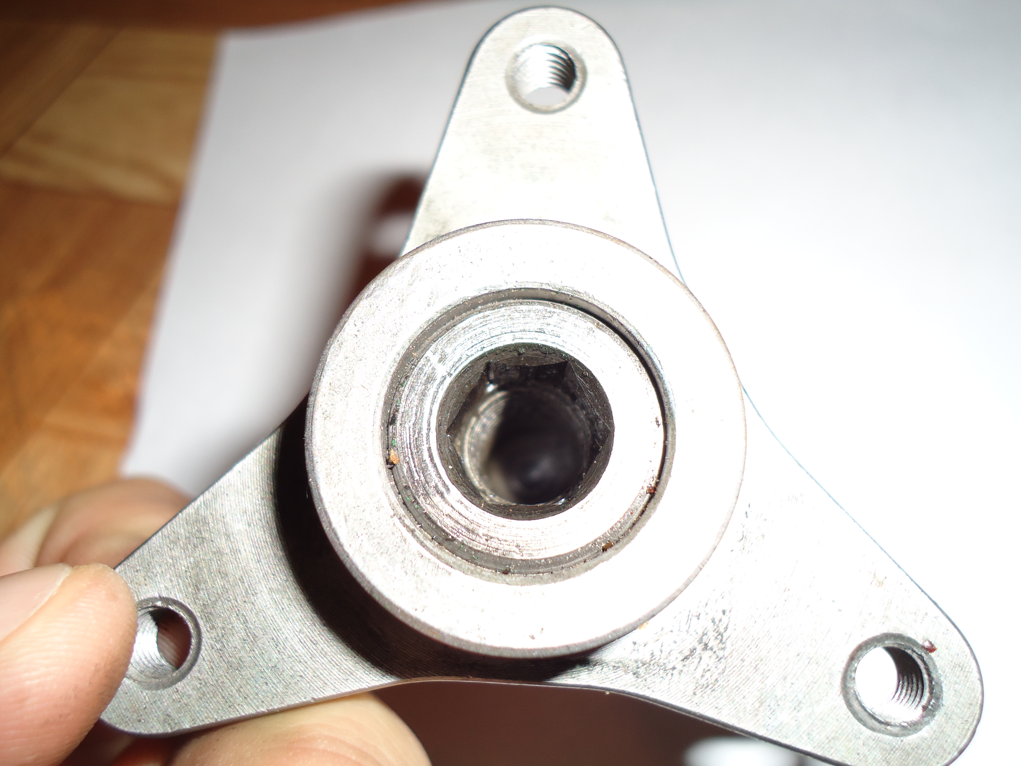

#287 oleg-40
oleg-40
  • Cообщений: 50
  • Автомобиль: vivaro
Отправлено 02 Октябрь 2012 - 19:25
Цитата(Bilogirja @ 27.8.2012, 1:16) Просмотр сообщения
Так не на всех машинах..
Как по мне, не зная как снимаеться шкив(напресован). лутче целый насос купить....
поставил новый гус с валом от старого. работает, ногудит. хочу опять попробовать снять шкив со старого вала и перекинуть на новый, у которого вместо шкива вот такая треугольная штука (фото). подскажите, как снять????? на валу посадка под шестигранник, а дальше резьба. кто снимал, подскажите, пожалуйста.[attachmentid=94968]
#288 temasic
temasic
  • Cообщений: 92
  • Город:Украина, г.Донецк
  • Автомобиль: Renault Trafic 2.5 CDTi
Отправлено 03 Октябрь 2012 - 22:14
Была такая история с этим шкивом. Короче трехлепестковое крепление напресовано на вал. Чтобы его снять аккуратно нужно вал поставить в тески и ударить в центр наставкой какой нибудь. И внимательно поставьте, чтобы лепестки не поотламывало. Я себе отломал. Потом токарь вытачивал. Там метал с примесью, аргон не взял. Вот такая вот засада. А вообще крепление стоит около 90 гривен. Нагревается и напресовывается на вал. Должно держаться. Так как у меня было выточеное крепление я его прихватил ещё сварком. Будет держаться пока гур не гахнеться (новый кстати).
#289 oleg-40
oleg-40
  • Cообщений: 50
Отправлено 05 Октябрь 2012 - 17:25
пеекинул со старого гидрача все внутренности в корпус от нового и он заработал (просто перкинуть вал не получилось, оказалось, чтовалы немножко отличаются). просто в старом задубел сальник впереди и выскочило кольцо стопорное.
