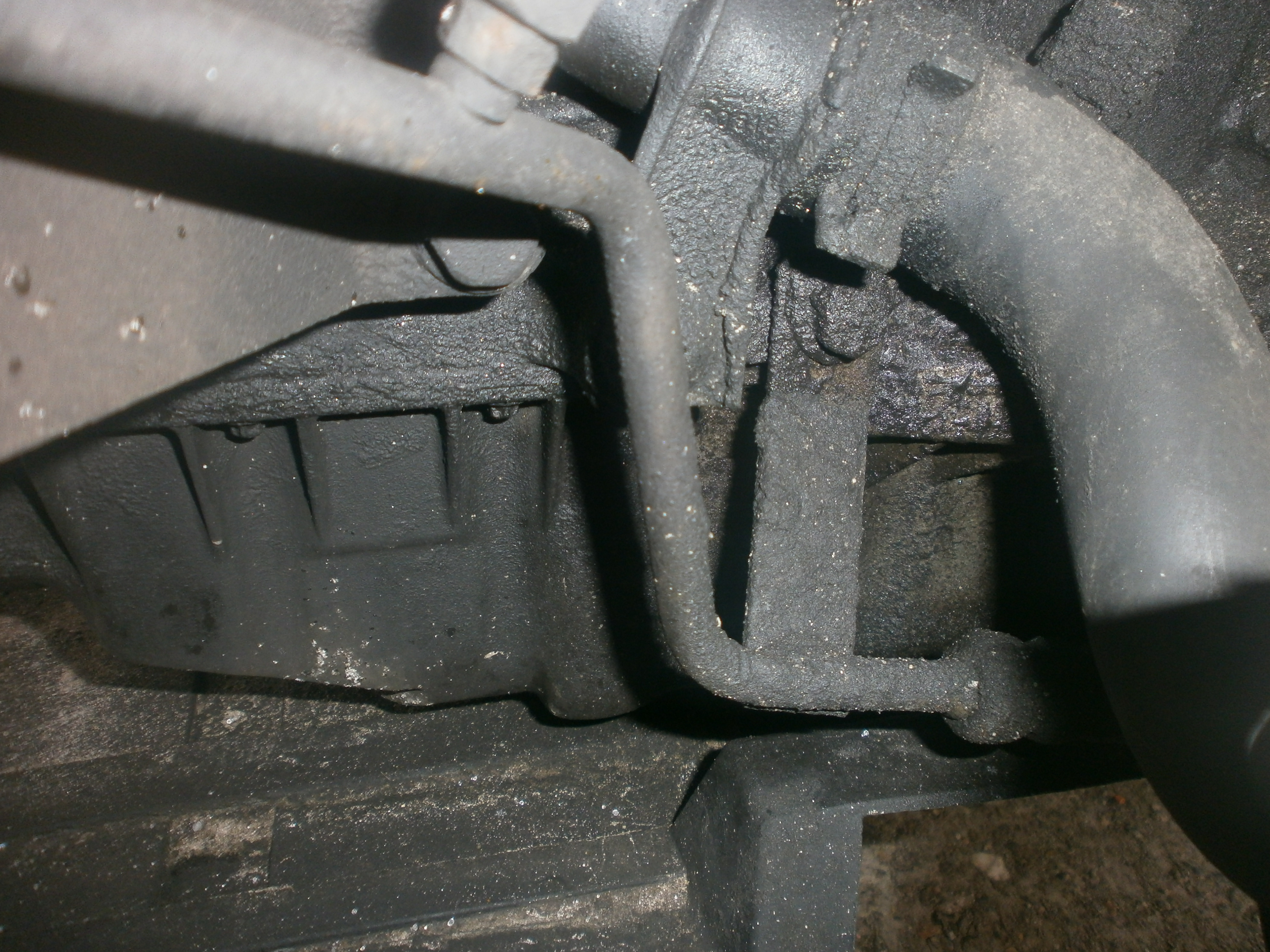

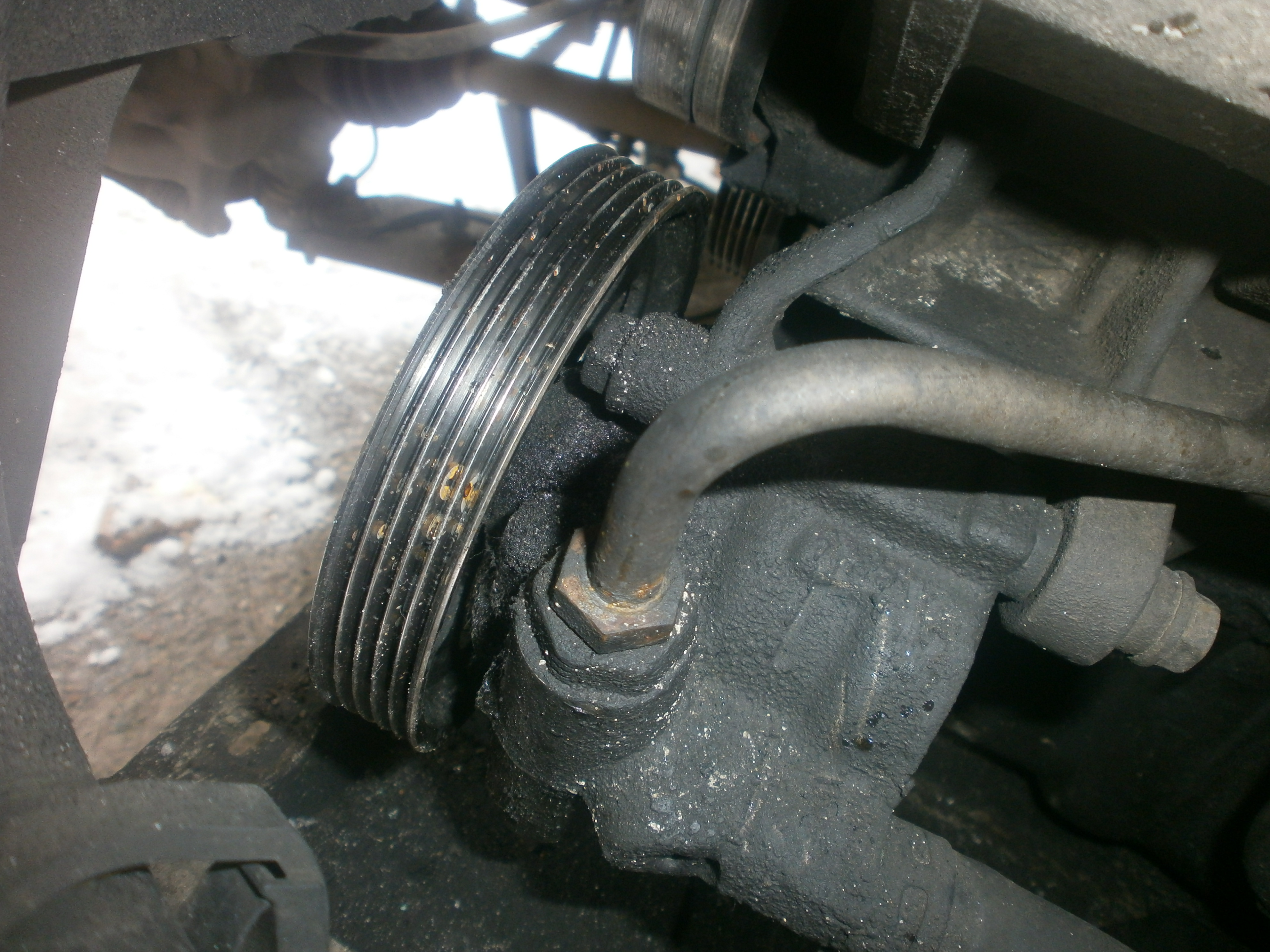

Отправлено 29 Январь 2013 - 19:44
вот сегодня добрался до поломки обрыв ремня как разобрал сразу подозрение пало на насос гур так как он был в мазуте и рукой пошатал присутсвовал люфт .как его снял при подергивании за шкив вперед назад небольшой стук.как ремонтировать насос? или может проще купить насос если покупать какого производителя лучше?

Отправлено 29 Январь 2013 - 20:00

отчего может быть такое загрязнение летом мыл керхером сейчас опять

#318 uzbek
uzbek
  • Cообщений: 5 654
  • Город:Україна, Чернівці.
Отправлено 29 Январь 2013 - 22:14
http://forum.opel-cl...t...st&id=99926
Похоже на подтекание салька насоса ГУР. Лучше поменять целиком, а уже в Украине поискать тех кто отреставрирует старый. Сложного там нету, просто опыт и з/ч.
Сообщение отредактировал uzbek: 29 Январь 2013 - 22:15
#319 дт форд транзит
дт форд транзит
  • Cообщений: 181
  • Город:химки- канев
  • Автомобиль: nisan-primastar 1.9dci 2005 opel vivaro 2009 2.0cdti
Отправлено 29 Январь 2013 - 22:26
я сейчас на украине но тут где я нет таких спецов разве что в киев ехать
#320 uzbek
uzbek
  • Cообщений: 5 654
Отправлено 29 Январь 2013 - 22:27
Ну тогда менять на новый, а про старый пока забыть.
