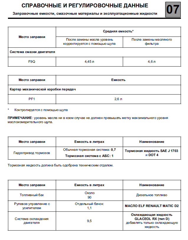

Какой объем системы? (двиг. 1,9)
#146 ГЮГ
ГЮГ
  • Cообщений: 3 866
  • Город:Украина ,Хмельник.
Отправлено 18 Май 2011 - 11:47
Мне мастер говорил --- что слить все очень проблематично --- хотя х.з. al.gif
