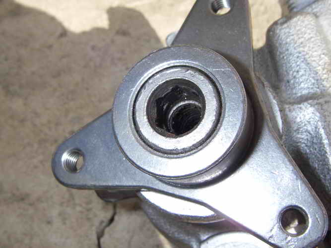

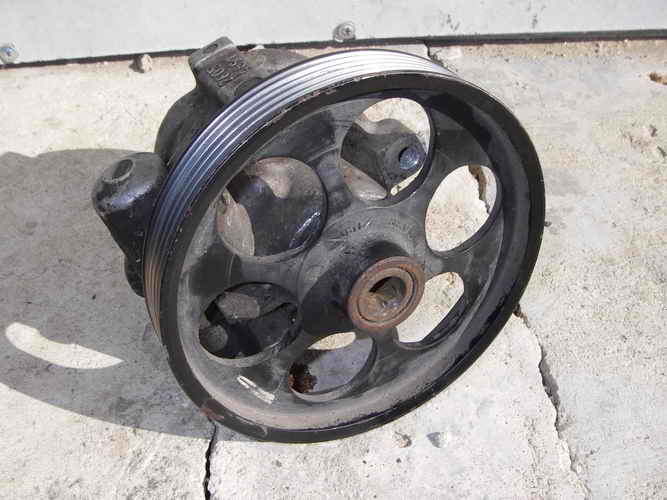

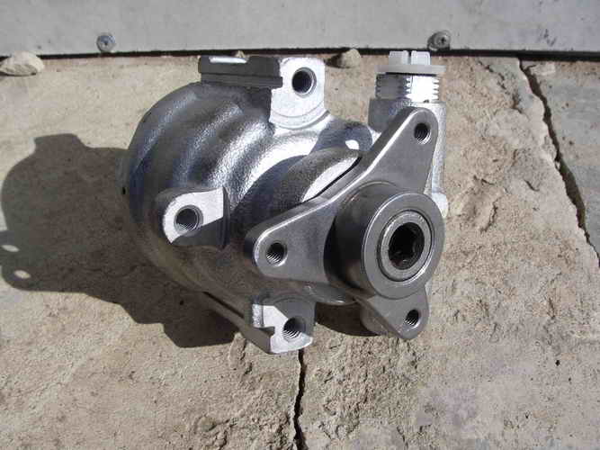

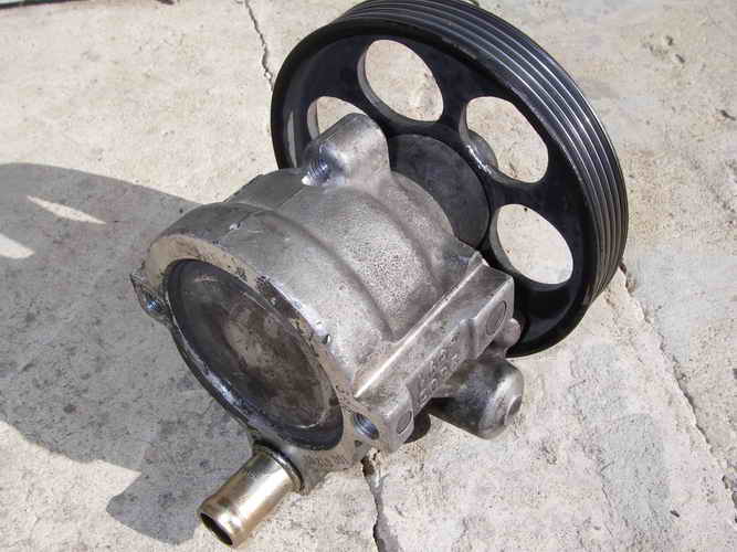

Отправлено 30 Сентябрь 2011 - 14:00
Цитата(Alex71 @ 11.4.2011, 12:57)
Заказывал у Валентина из Ковеля без шкива, новый. Перепресовал шкив, всё подошло. Он по всей видимости хорошо машины наши знает.
Цитата(OlegM @ 19.8.2011, 11:41)
Перепрессовать можно ,но только разобрав насос,пока в руках не останется только шкив с валом.А так маленький шкив зацепить не за что-он или поломается,или погнется.У меня было проще,так как новый насос приехал без шкива,а старый все равно сдавался.Поэтому разбирать старый было не страшно.А новый я бы не стал разбирать.
Снова поднимаю тему. Купил новый насос без шкива, только на нем крепление трёхлучевое с резьбовыми отверстиями для крепления шкива, в валу углубление под шестигранник нестандартный(чуть меньше 10 мм) и резьба. Когда добрался до своего старого насоса, оказалось что шкив просто напресован на вал и тоже углубление. Кто знает, как его перепресовать? Может съёмником выдавить? Для чего шестигранник? Старый с машины пока не снимал.
Renault Trafic 2001 г, DCi 1,9 (82 л.с.) F9Q-762, КПП PK05, фургон

Отправлено 06 Октябрь 2011 - 14:13
Выкладываю фотки, может кто подскажет. Вопрос в предыдущем посте.
[attachmentid=79427]
[attachmentid=79428]
Это новый насос
[attachmentid=79429]
[attachmentid=79430]
Это старый насос, он пока рабочий, но есть подозрение что он гудит, поэтому жалко курочить.

#179 OlegM
OlegM
  • Cообщений: 375
  • Город:Даугавпилс,Латвия
  • Автомобиль: Opel-Vivaro 1,9DI
Отправлено 06 Октябрь 2011 - 16:28
Это новый насос
Да и новый разбирать не хочется.
Мне кажется.что у вашего нового насоса вал больше,так что перепрессовать все равно не получится.а поменять новый на правильный насос со шкивом нельзя?
#180 driver_x
driver_x
  • Cообщений: 53
  • Город:г. Орёл
  • Автомобиль: Renault Trafic
Отправлено 06 Октябрь 2011 - 16:50
Поменять проблематично, т.к. покупал в Минске, от нас 750 км Изображение
Валы похоже одинаковые, навряд ли разница в доли миллиметра будет.
