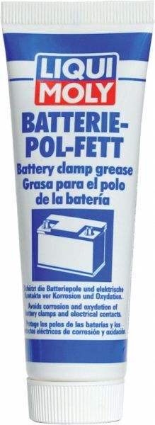

Можно и салидолом, но я, когда ставил новый аккумулятор, решил использовать специальную смазку для клем аккумулятора: [attachmentid=100963]
