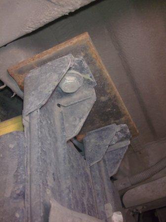

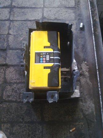

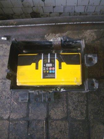

Я себе поставил сотку и вот так переделал ящик.
#79 fasttoomas
fasttoomas
  • Cообщений: 1 283
  • Город:Narva, Estonia
  • Автомобиль: OPEL VIVARO
Отправлено 05 Январь 2011 - 23:47
в какое место прикрутил? от чего ящик?
спасибо.
а я все понял я думал вы второй акум поставили!!!!
Сообщение отредактировал fasttoomas: 05 Январь 2011 - 23:48
