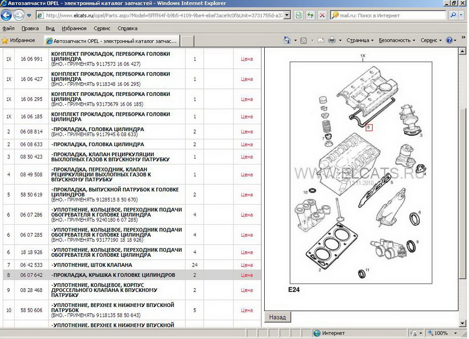

Цитата(kukusya @ 13.11.2010, 14:28)
Уважаемые мужчины,
у меня два вопроса по прокладкам. Напомню,что движок Х30ХЕ
1. При замене прокладок под крышку ГБЦ их требуется четыре: две левых и две правых и колечки под болты. Правильно?
А икзист с братом илкатсом, похоже так не считают:
[attachmentid=61956]
Или я что-то не понимаю, но это именно они "удружили", потому как просто забыли 2 штуки (см. п.8)
"Третий брат - дурак"
Так что заказ прокладки с помощью экзиста чреват.
Надо пытаться в магазинах спрашивать.
а еще лучше...
О..
Кукусь, смотри сюда: http://forum.opel-cl...p?showforum=159
Этот же движок шел оказывается на омегу Б-
А кроме того ,если верить экзисту ( smile.gif ) и совместимости указанной производителями разных прокладок,
то эти же прокладки идут также и на V-двигатели: х25хе, с25хе, y26se, y32se, z32se, B258I, B308I, а это ОКалА, ООБ и ООБунивер, ОВА, ОВБ,ОВЦ... и даже саабы 900 и 9000. Короче, полная коробочка.
О как! Область поиска намного шире, может проще будет где-то под рукой найти smile.gif
Может попробовать не зацикливаться на синтре, кроме того, раз у вас уже есть купленные прокладки или старые остались, то можно прозвонить в ближайших магазинах наличие, подъехать и сравнить можгно.
в общем... удачи!

"Или я что-то не понимаю, но это именно они "удружили", потому как просто забыли 2 штуки (см. п.8)"
вот я и смотрела-смотрела на эту картинку...думаю, ну не могут же такие компетентные товарисчи не знать,что в этом движке их четыре!!!)))
Запутали совсем))) Теперь-то я знаю как они выглядят и куда ставятся, а тогда я Синтру видела только неделю.

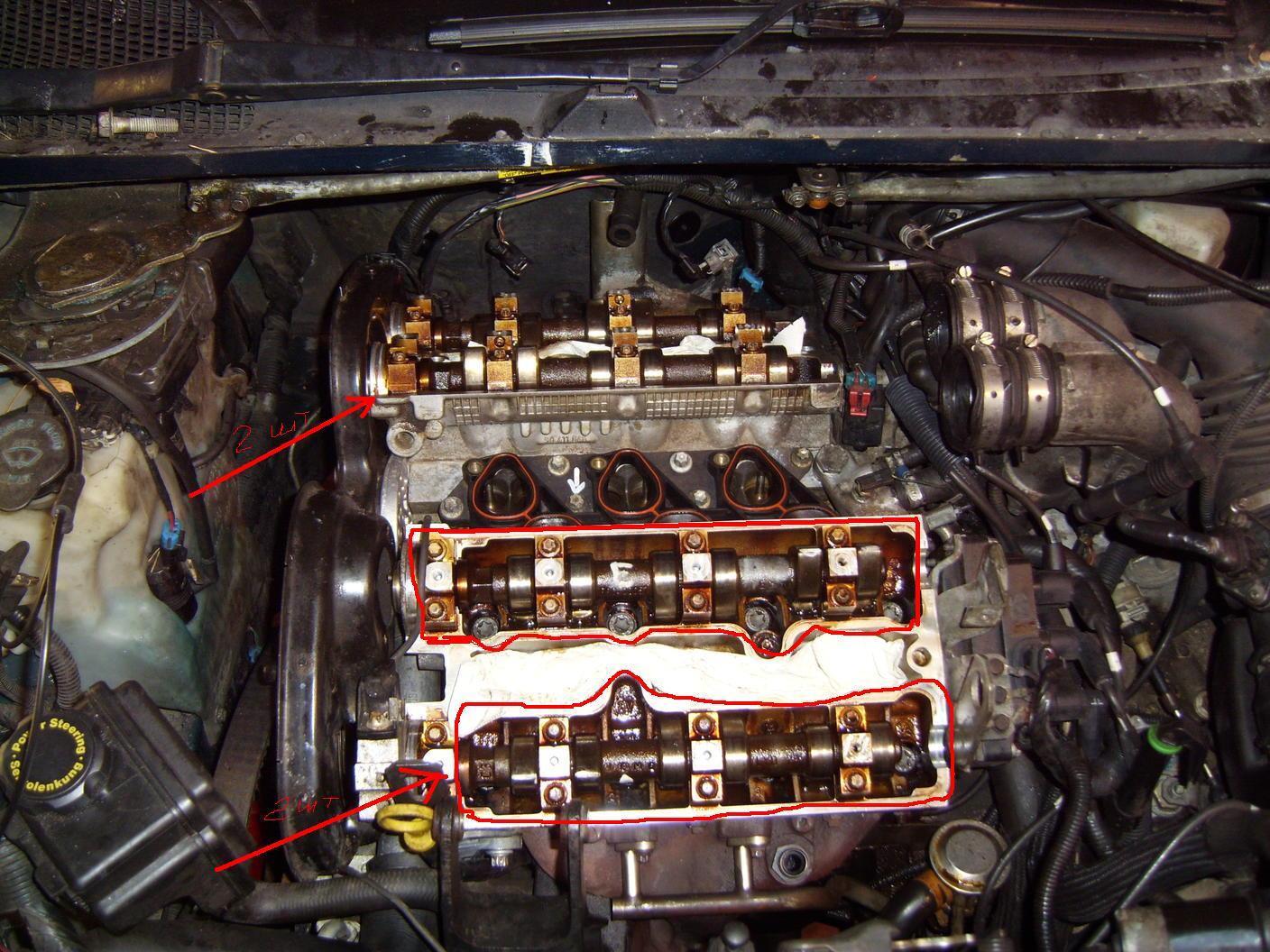

Сережа, вот на рисунке(простите,что небрежно так) я обвела эти прокладки. Я сама смотрела,когда их мастер ставил.[attachmentid=62071]
У вас на моторе два распредвала, а у нас четыре. Просто на фото, которое поставил Сергей, наверху(я верхней стрелкой обозначила) еще два распредвала, их плохо видно, но они есть))
Теперь я понял . На X30XE идут 4 прокладки . Под каждую крышку по две - раздельные . Вот поэтому я и засомневался , как это , на наш X22XE - одна , а на ваш X30XE - четыре . Спасибо и извените за беспокойство .
На будущее может кому эта информация и пригодится . Удачи !
