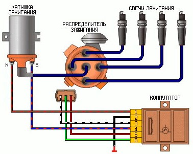

народ такая проблема все перепробовал, добился искры, завелась запела , поменял трамблер (поставил новый) стал ставить катушку на место нет ни искры не впрыска, кто может вывести схему подключения распределителя ВАЗ 2109 буду признателен потом поменяю конечно на родную просто пока нет денег forever.gif loveopel.gif forever.gif aq.gif az.gif
опель рулит
#300 P402ROM
P402ROM
  • Cообщений: 1 865
Отправлено 14 Ноябрь 2010 - 19:09
zver2088, тебе вот такая схема нужна что ли?
zver2088, и профиль забей.
