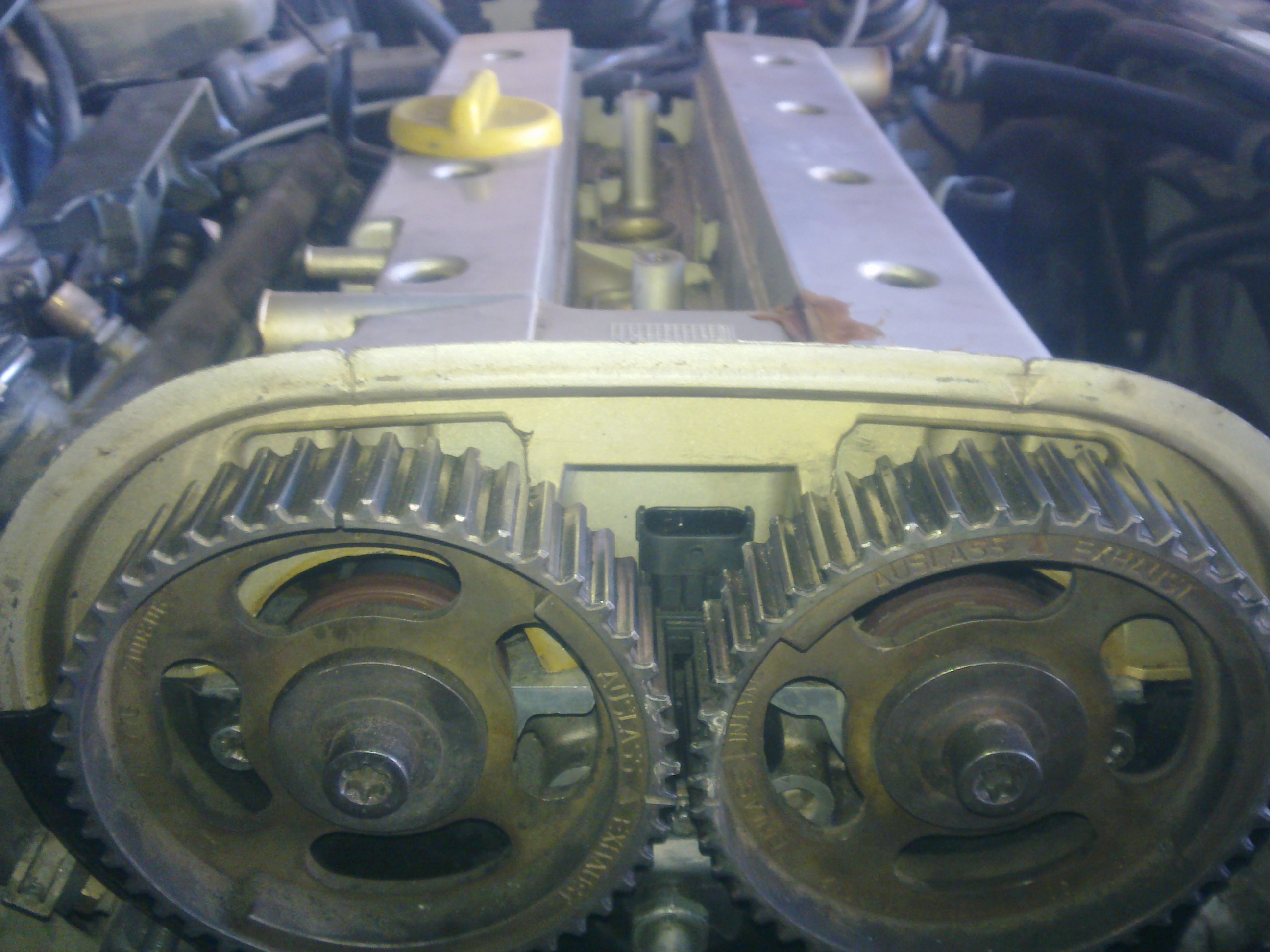

ВСЕМ ПРИВЕТ ,МУЖИКИ ПОМОГИТЕ С ПРОБЛЕМОЙ У МЕНЯ OPEL VECRTA 1995 ГВ 2.0 ЛИТРА ECOTEC КПП МЕХ ,НЕ ЧЕБУРАШКА СТАРЫЙ КУЗОВ ,ПОМЕНЯЛ КОЛЬЦА КЛАПАНЫЕ САЛЬНИКИ ,МАСЛО ЖРАЛО ,ВСЕ СОБРАЛ В ОБРАТНОМ ПОРЯДКЕ ,ТЕПЕРЬ НЕ ЗАВОДИТЬСЯ !И ЕШЕ ГДЕ НАХОДИТСЯ РАЗЬЕМ ДИАГНОСТИКИ И КАК ЕЁ СДЕЛАТЬ ЗА РАНЕЕ СПАСИБО!

все правильно подсоединил но одна проблема когда разбирал дурак метки на коленвалах не запомнил нашел в интернете как поставить а их полно таких фоток !сегодня смотрел там совсем по другому не знаю правильно собрал или нет завтра опять вскрывать буду
кто может помогите с фотками правильное расположение распредвалов и свечных проводов? ai.gif это првильный?

#312 P402ROM
P402ROM
  • Cообщений: 1 865
Отправлено 17 Ноябрь 2010 - 04:18

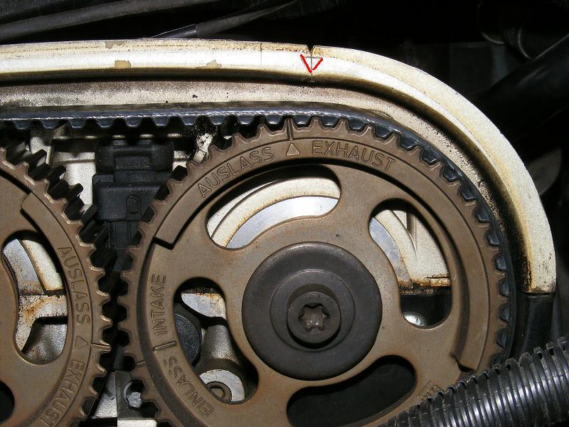

рус888, в книге по ремонту метки ставятся вот так вот. У тебя стоит как то вобще не понятно..... колено стоит на ВМТ первого цилиндра?

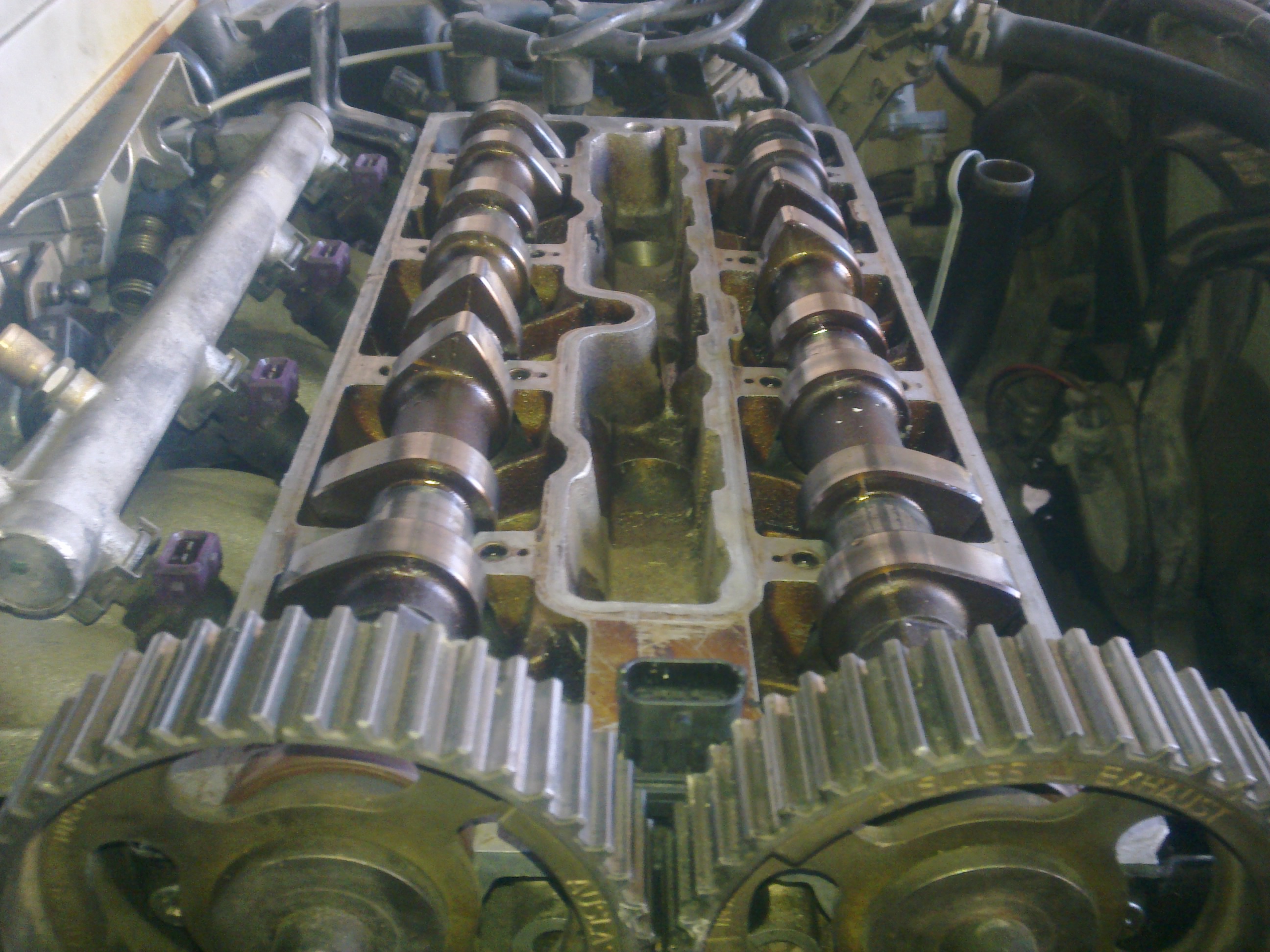

надписи \auslass exhaust куда смотрят оба на обеих валах эта надпись есть подве метки на обеих валах?не пойму
Н?
какие ментки должны в верх смотреть по надписям?

#314 P402ROM
P402ROM
  • Cообщений: 1 865
Отправлено 17 Ноябрь 2010 - 07:58
рус888, блин ты чё ваще не шаришь как работают фазы газораспределения? У тебя стоит два распреда, один на впуск, другой на выпуск. Сними клапанную крышку и смотри на кулачки распредов, на первом цилиндре должна быть фаза сжатия т.е. кулачки обоих распредов должны стоять вверх. А там уже смотри метки на звёзах, они должны стоять строго вертикально. И ещё тебе на будущее, прежде чем снимать ремень ГРМ, выстави риски, потом сделай пару оборотов КВ и убедись что риски встали по своим местам, а потом только снимай ремень.

Отправлено 17 Ноябрь 2010 - 08:40
без обид я просто самоучка первый раз с таким двиготелем сталкнулся пришлось опять разобрать клапана погнуло теперь клапана менять собираюсь ! просто мне не понятно куда какие метки ставить ?простите дурака но что поделаеш уже разобрал заранее не посмотрев на метки !

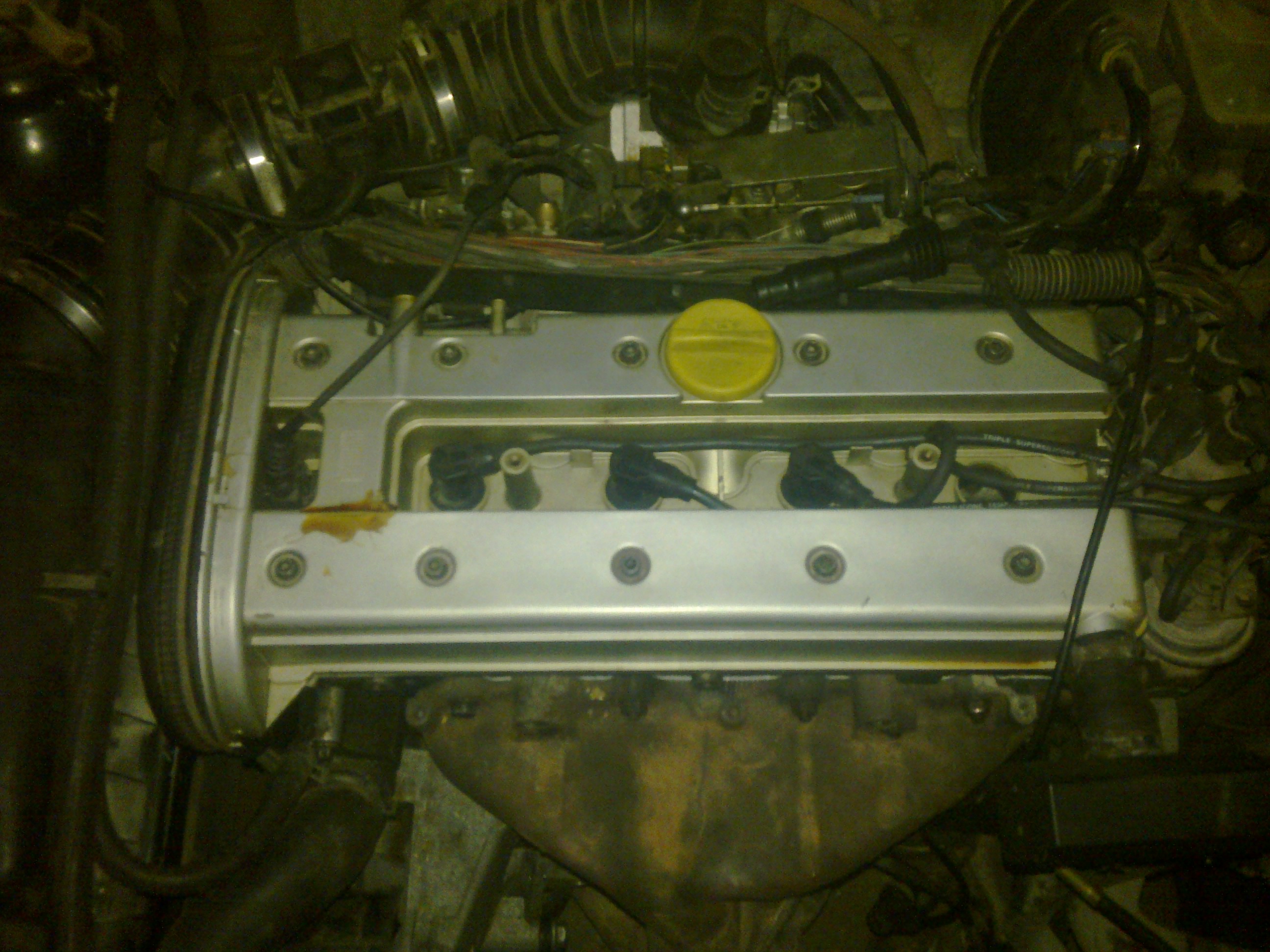

Отправлено 18 Ноябрь 2010 - 08:57
Цитата(P402ROM @ 17.11.2010, 21:55) Просмотр сообщения
спасибо за совет но у меня двиготельx20xev все перебрал
вот так прваильно?
