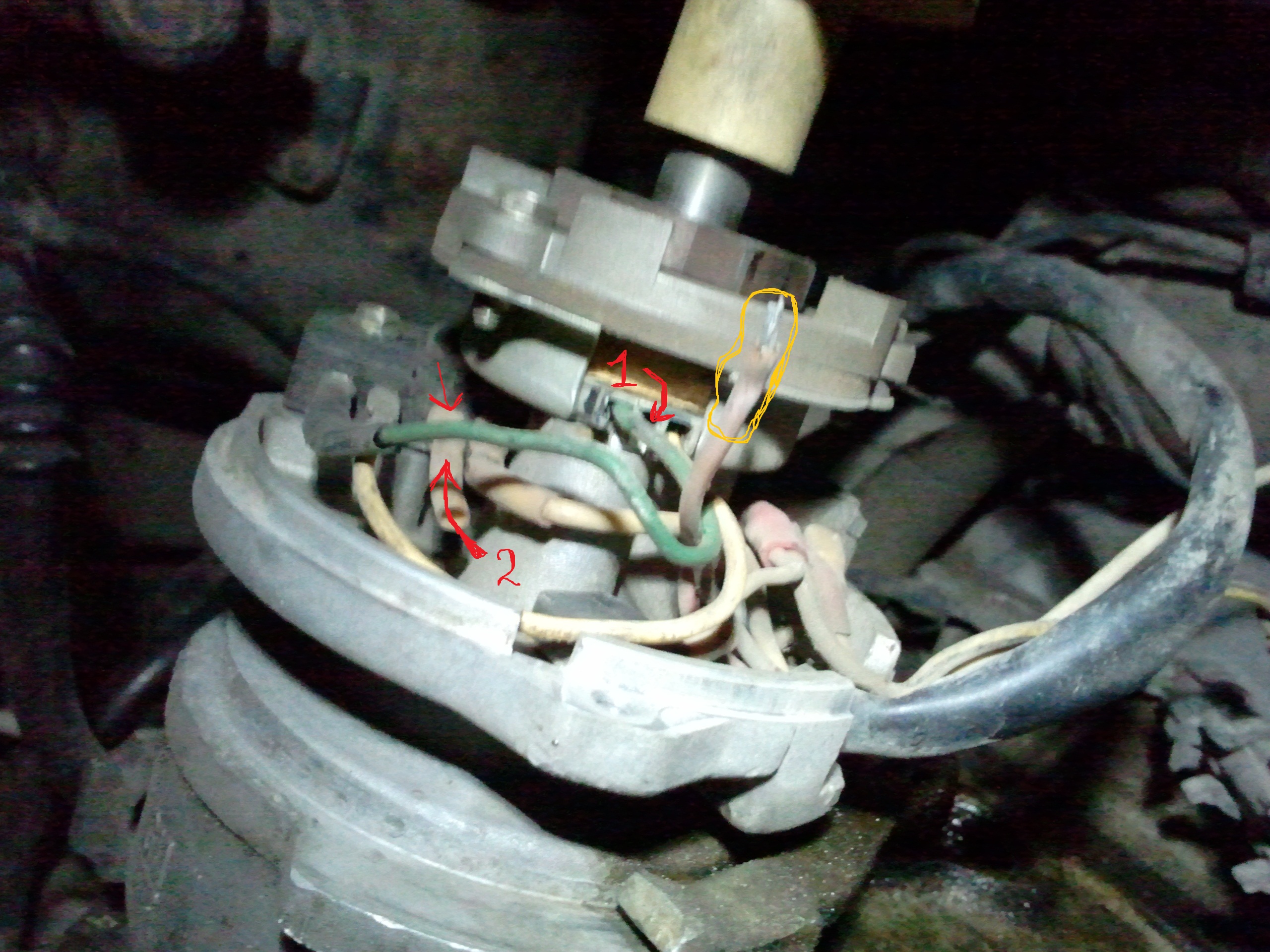

#689 Rogersss
Rogersss
  • Cообщений: 42
  • Город:саратов
  • Автомобиль: Opel vectra a GLS C16NZ
Отправлено 21 Ноябрь 2011 - 16:21
Biozard Извеняюсь создал))Удалить.Тогда сюда)
Всем доброго дня)вообщем такая проблема: Заводится нормально,проработав минут 5-7 просто глохнет...завожу опять,ещё минуту и опять глохнет. И так до 3х раз.Потом нормально дальше работает(при плюсовой температуре на улице норм).
Из ошибок есть «электронное смещение зажигания»
Не давно сдох мап-сенсор,поменял.
Может из за этой ошибки быть такая хрень?или ещё что?)
Напишу сюда)
Вообщем снял сегодня крышку трамблера и обнаружил отвалившийся провод.
нашел 2 варианта откуда мог
(красными стрелочками)
1. между двумя проводками как бы свободное место
2. под термотрубочкой клемма одета (как оттуда отвалилась)
P.S Может 42 ошибка изза него выскочить?[attachmentid=81708]

#690 ak720335
ak720335
  • Cообщений: 629
  • Город:Санкт-Петербург.
  • Автомобиль: ова 2000 C20XE
Отправлено 22 Ноябрь 2011 - 12:21
Rogersss,
Может .
Спб, обращайтесь...
#691 Rogersss
Rogersss
  • Cообщений: 42
  • Город:саратов
Отправлено 22 Ноябрь 2011 - 17:34
Спасибо)все починилось)проводок отвалился от коммутатора)
