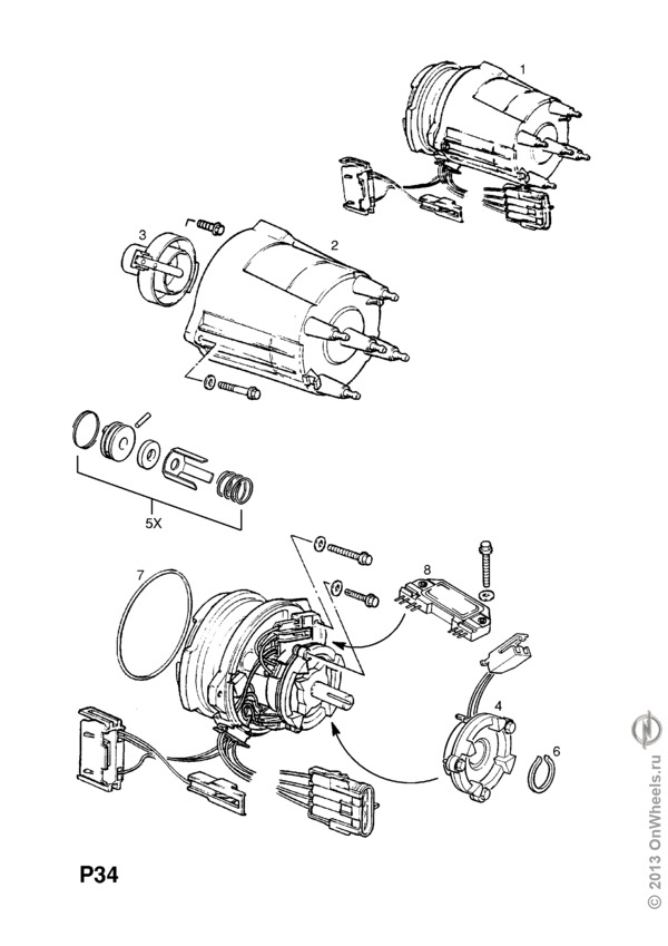

#1248 АлексейДзержинск
АлексейДзержинск
  • Cообщений: 8
  • Автомобиль: Opel Vectra A
Отправлено 23 Июль 2014 - 17:44
Цитата(keshka-74 @ 20.7.2014, 22:43) Просмотр сообщения
АлексейДзержинск, на екзисте датчик холла Facet 8.3410 можно купить за 400 руб.
Да, но у меня не датчик холла полетел, а датчик (катушка) индуктивности отметил на фото.[attachmentid=114864]
Но обозначения ее этой маленькой хрени я не нашел, или с чем она идет в комплекте, если идет.
Будь это жгут проводов или все таки трамблер в сборе.
[attachmentid=114865]
Цитата(Acden @ 20.7.2014, 18:53) Просмотр сообщения
надо бы знать номер этой детали.
Номер детали этой знаю, но в поиске ничего по ней не выдает, ее просто нет будто.
( 446*8931 10468930)
Сообщение отредактировал АлексейДзержинск: 23 Июль 2014 - 17:47

#1252 keshka-74
keshka-74
  • Cообщений: 1 212
  • Город:Псков-Палкино
  • Автомобиль: opel vectra A C16NZ
Отправлено 26 Июль 2014 - 08:44
Не знаю насчет жгута? но когда я покупал эту катушку себе, из нее выходили только два тонких и коротких проводка с фишкой, которая вставляется в коммутатор, как на первой твоей картинке под номером 4.
Сообщение отредактировал keshka-74: 26 Июль 2014 - 08:46

#1256 Хатуль Мадан
Хатуль Мадан
  • Cообщений: 2 016
  • Город:Северодвинск
Отправлено 30 Июль 2014 - 16:11
АлексейДзержинск
Индуктивный датчик, ошибочно называемый в народе датчиком Холла, изображён на Вашем рисунке под номером ЧЕТЫРЕ!!! Это именно что катушка, сопротивлением около 600 Ом, а деталька, обведённая кружочком - это, вроде, варистор называется, от помех что ли поставлен, и влияния оказывать не должен, соответственно, омметром тоже не прозванивается. Вот бякой буду - если с индуктивным датчиком всё в поряде, то есть сопротивление в норме и нормально к коммутатору подключен (надёжно в смысле, а не на соплях), то это коммутатор глючит! Там ломаться больше нечему.
Сообщение отредактировал shilodv: 30 Июль 2014 - 16:12
