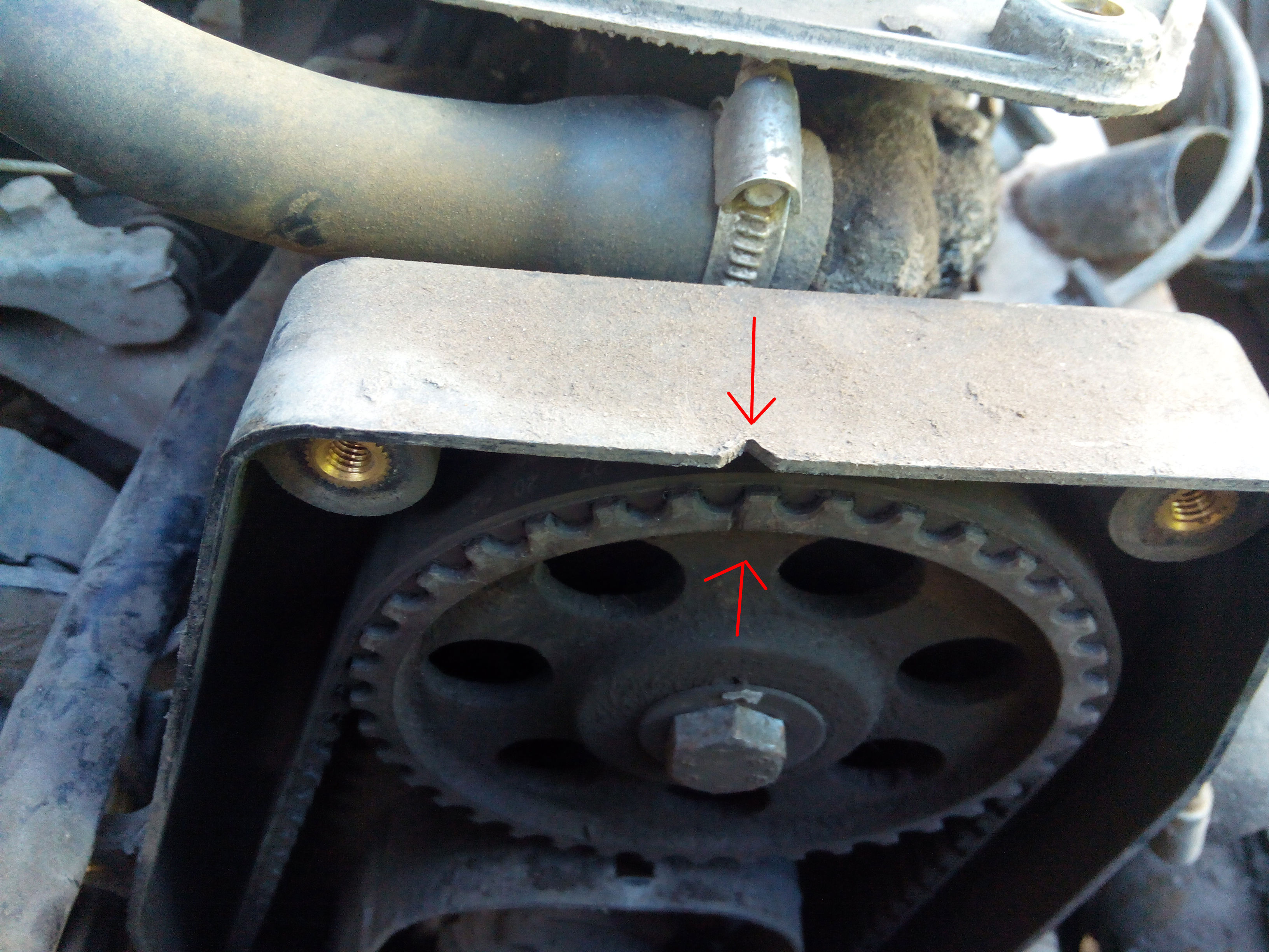

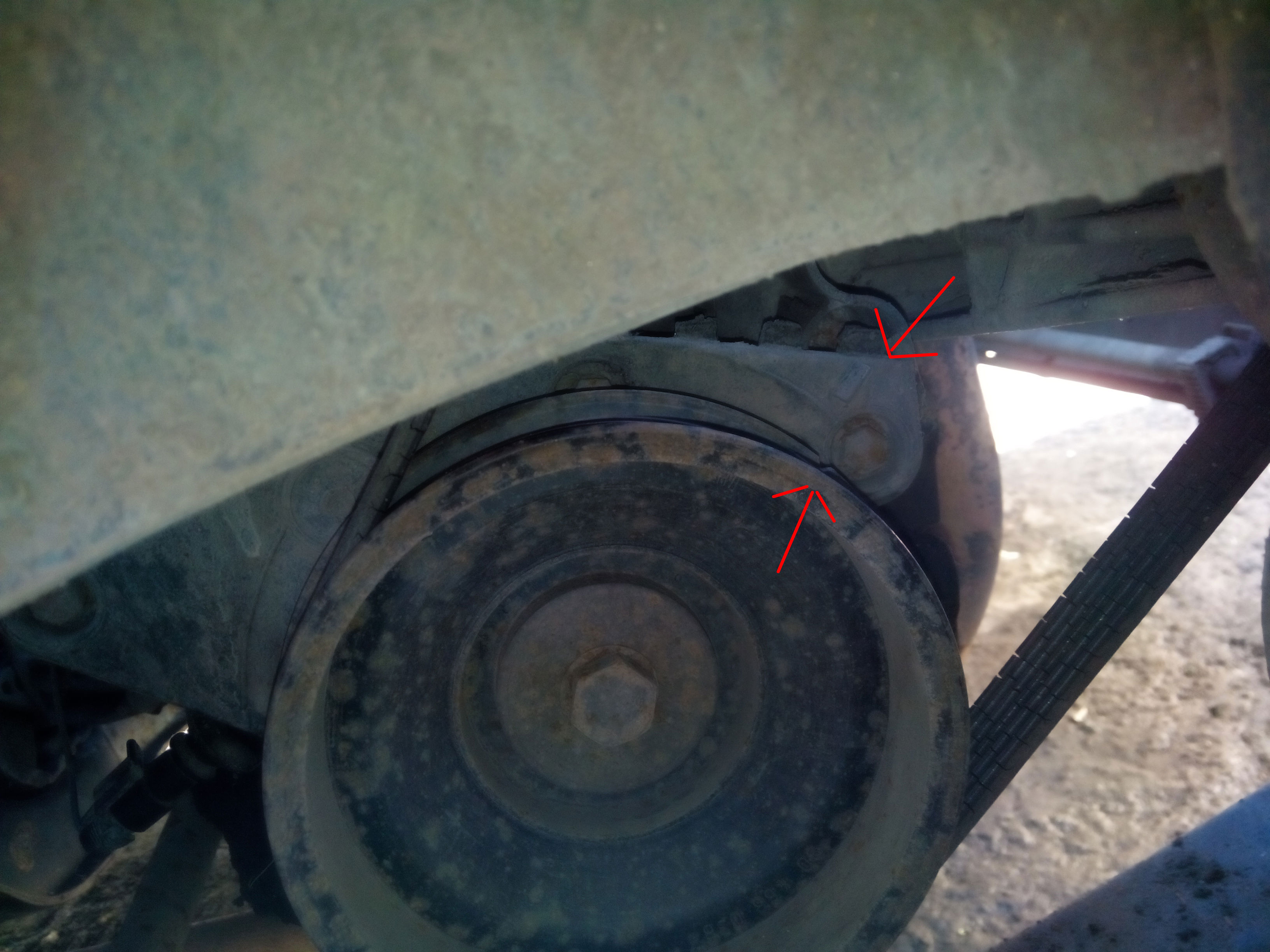

Отправлено 06 Август 2014 - 14:10
Вот сделал фото меток, верно все? Поршень в ВМТ.
[attachmentid=115081] [attachmentid=115080]

#1270 keshka-74
keshka-74
  • Cообщений: 1 212
  • Город:Псков-Палкино
  • Автомобиль: opel vectra A C16NZ
Отправлено 06 Август 2014 - 23:21
Ext[R]eme, по фото мне кажется что нижняя смещена на зуб.
Чудес не бывает) если искра есть, бензин тоже, должна работать, когда коммутатор проверял, искра насос работают? А на форсунку в этот момент смотрел? Она открывается? Впрыск есть? Т,е. Бензин идёт с форсунки?

Отправлено 07 Август 2014 - 13:40
Телефон упирается в крыло и потому сфоткал как бы сбоку, если смотреть прямо то метки вровень стоят.
Когда проверяли коммутатор то безнонасос включался, реле щелкало, а вот насчет форсунки не смотрел. Но свечи в бензине залиты, значит поступает топливо? После того как проверили коммутатор и ЭБУ, мы их выкрутили просушить и поставили обратно, после пробы запустить они естественно были мокрые.
В группе вконтакте посоветовали проверить метки грм и зажигание. Перед поломкой машина сильно перегревалась. Но там не опелеводы, не знаю, стоит смотреть зажигание? Ведь с искрой все в норме.

#1273 Хатуль Мадан
Хатуль Мадан
  • Cообщений: 2 016
  • Город:Северодвинск
Отправлено 12 Август 2014 - 16:03
в таком состоянии, как на фото поршень не должен доходить до ВМТ на 10 примерно градусов
проверьте

Отправлено 18 Август 2014 - 08:16
Стопудово метки сбиты - не должен поршень быть в ВМТ, когда всё по меткам стоит!!!
