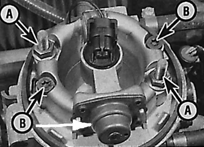

#1408 keshka-74
keshka-74
  • Cообщений: 1 212
  • Город:Псков-Палкино
  • Автомобиль: opel vectra A C16NZ
Отправлено 05 Январь 2015 - 11:18
Алекс Комлев., проверь клапан обратки и саму обратку, клапан указан белой стрелкой
проверь датчик температуры ОЖ, который на мозги, стоит над генератором,
и есть вероятность что косячит коммутатор, когда он у меня заглючил, то при прокрутке стартером тахо прыгал.
Да, посмотри как ведет себя форсунка, распыляет или льет?

#1409 Алекс Комлев.
Алекс Комлев.
  • Cообщений: 11
  • Город:Пенза
  • Автомобиль: Vectra A 89г c16nz
Отправлено 05 Январь 2015 - 12:21
а как проверить дтож в ручную(он же работает по системе замыкает отмыкает?)
форсунка распыляет но мне кажется воздуха мало
#1410 keshka-74
keshka-74
  • Cообщений: 1 212
Отправлено 05 Январь 2015 - 12:33
Алекс Комлев., при снятой черепахи с моника воздуха должно хватать с избытком, скорее топлива много...
про ДТОЖ посмотри тут---http://www.vectra-club.ru/forum/viewtopic.php?f=58&t=86544&p=1665932#p1665932
